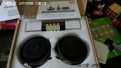

正如网友说的,保修卡已经由店家填好,质保两年。哪家店买的就不细说了,反正就是那家,赠品也就标配,螺丝刀,手电,手套,还有LED阅读灯。顺便问下有自己动手装车内阅读灯的帖子么?
包装还算周到,发货前让店家先测试一下,免得有问题还麻烦

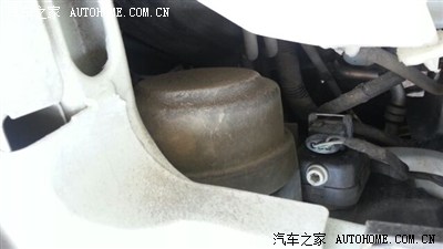

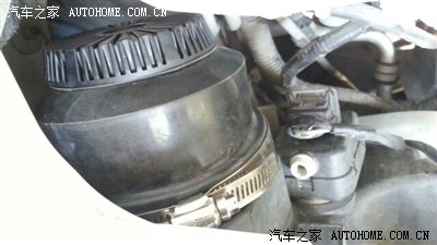

换灯开始,打开引擎盖子找到原灯罩,位置在前端两角落,已经很脏了。PS:盖子还真心重

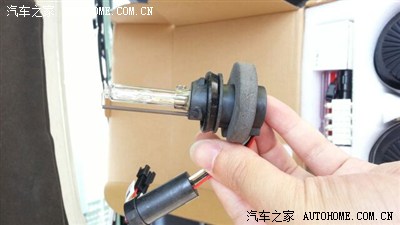

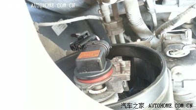

扳下罩子就可以看到里边的灯芯了。把电线接口拔下, 灯芯逆时针方向可以拧下,这时需稍微有点力

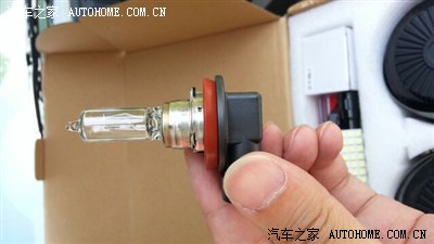

原配卤素灯,保管好,以后还能用。

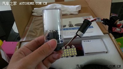

这个就是氙气灯了,比原配灯泡体积略大

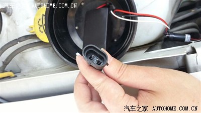

一体化灯罩,里边已经装有安定和解码器。灯罩有两个接口,一个与灯芯连接,另一个(途中所示)与车辆供电线连接,线路接完后可以可以测试下灯能否亮,如果不行,只要把这个接口换个方向插入即可。
线路连好后把安定,线路什么的统统塞入这个罩子,然后盖上罩子,用链带栓紧,安装就OK了

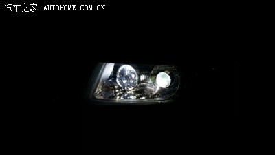

刚打开灯时比较暗,几秒钟后就正常了,起初灯光有点蓝色。

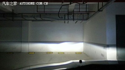

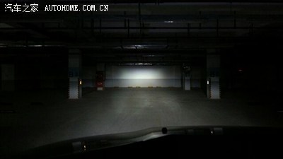

进地下停车场测试下,这个是近光,近光状态下灯光边缘有蓝色,发现了么?
这个近点比较明显,边缘有蓝色。原因不明。

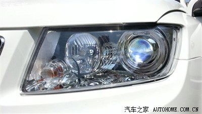

看大灯处,正常。

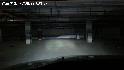

远光,此时大灯高度已经下调一个等级,确实比之前的亮,可能照片无法体现。

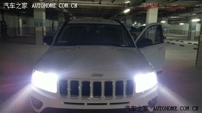

现在大灯和日行都是白色的了,更加符合白指的审美。憨笑

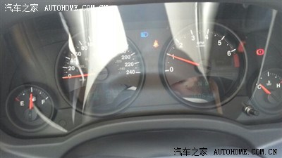

再看仪表盘,未提示,正常。这下也放心点。 随后出去溜达一圈,气温30度左右,开车17公里,时间40分钟。停车后打开引擎盖子,用手摸了下,里边滚烫滚烫的,
