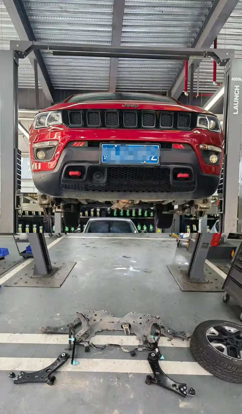

经过几个冬天,右前轮的异响(嘎吱嘎吱)越来越严重,以前只是方向盘打死有异响,现在是加速和刹车都有,而且声音越来越大,但是不影响日常驾驶,这个周末特意找了一家修理店去更换胶套。但是摆臂上面有三个胶套,有一个胶套没有现货,后面只能更换摆臂。
新的摆臂
这是师傅在拆的时候
更换摆臂,吊杆等一系列东西,工程量还是挺大,两个师傅,费了几个小时,拆了轮胎以后,发现轮胎以前动平衡做得不行,干脆四个轮子一起在做一个,用的亨特的机子做动平衡,和四轮定位!后面上图

最终成功完美解决异响!
