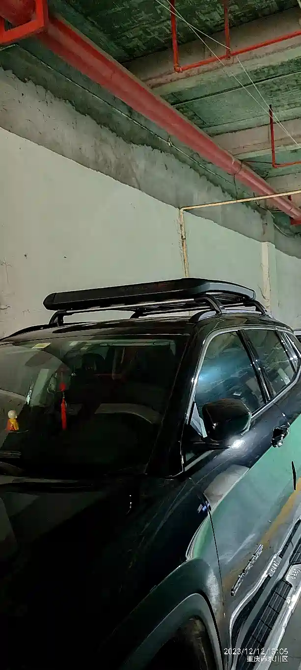

去年去云南时车车没有装行李架,油耗6.7L/100Km,今年春节又去了一次云南,车车加装了行李架,油耗明显增大了,变成了7.2L/100Km,增大了0.5L/100Km。
这次去还特意记录了每次加油的金额,途中加油每次都是按100的整数加注,合计加油1100元,出发时油箱是加满状态,到家油箱使用的油折算约250元,总计油费1350元,表显7.2L/100Km,云南的油价稍高于贵州和重庆,平均按7.9元/升计算,油费计算为1274,稍低于实际油费,表显油耗还算比较准确!

行李架原装的嘛?

指南者
差不多,我算过AT胎加行李架,油耗上涨1.5个左右

试过加装行李架,行李架上再放一个备胎,高速油耗增加了3+

指南者
我换了AT胎,油耗也有所增加了,多少还不知道

之前也装过,风噪真的很大

后排不坐人不必加

加了是感觉要高一点

你这咋开的?那么低?我的都在8左右
