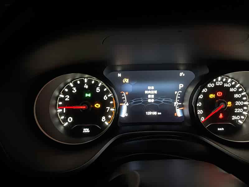

17款突然一下子出现这么多故障 有谁知道什么问题的

君威
这是不是轮速传感器坏了

指南者
垃圾吉普。

英仕派
轮速传感器

指南者 同时报好几个不同的系统的故障首先检查电瓶是不是不行了或者亏电了,不过你这个看起来大概率是轮速传感器的问题。

楼主问题解决了吗?跟你一样的问题,修理厂说是通讯问题,但是一直检查不出来

我的启停总上告警,换了那个小电瓶之后就好了

指南者
轮速传感器坏了 一根160左右 我得就换了

指南者
电瓶不行了,充充电或者换电瓶
