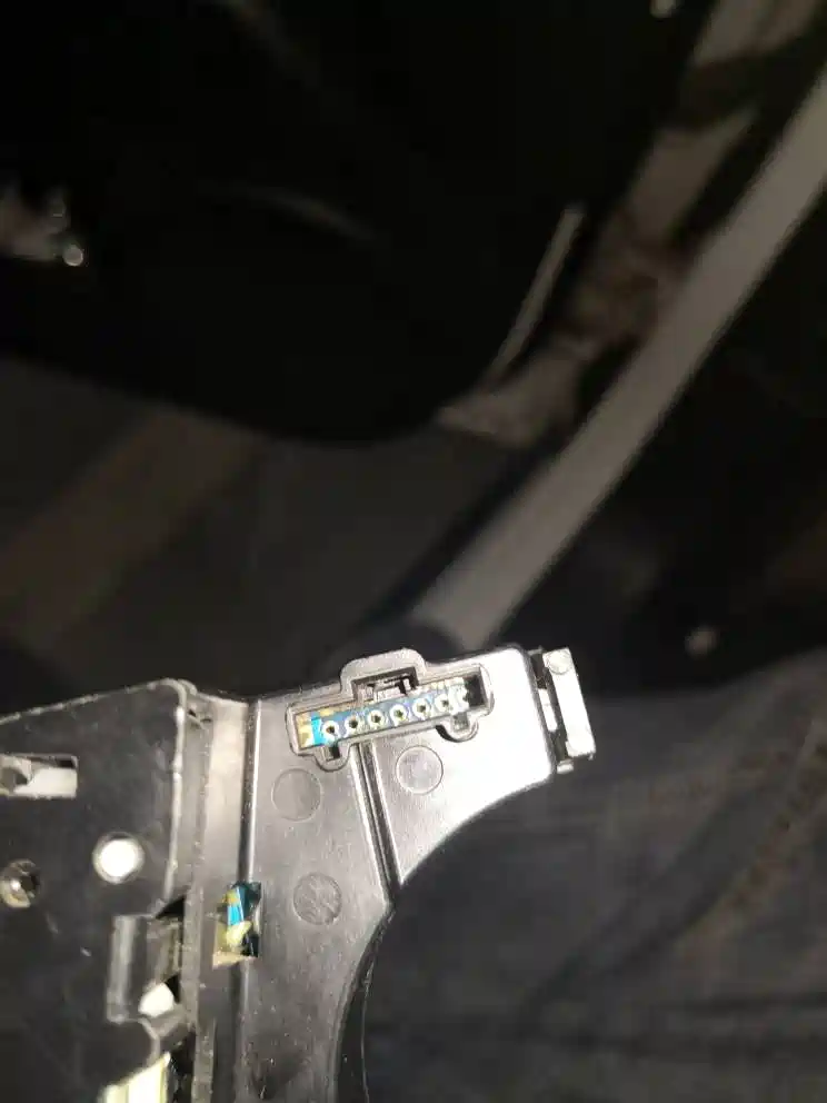

方向灯右转向挂不住的现象已经有半年多时间了,一次在4S店问了一下,换总成1千多一点,好贵!当时没预订,准备回来想一想!在某宝里搜了一下,全新的320元,和商家联系,说自己更换简单得很,就决定试试!买之前,说有一个拆车件,240元,新不新无所谓,能用就行,就这个念头,导致我拆了3次,退了2次货,最后还是新的解决问题,所以拆车件,大家还是慎用吧!唉!!
第一次发来的拆车件,这里没插针,装上后雨刮器乱动,报警声音也乱响!
