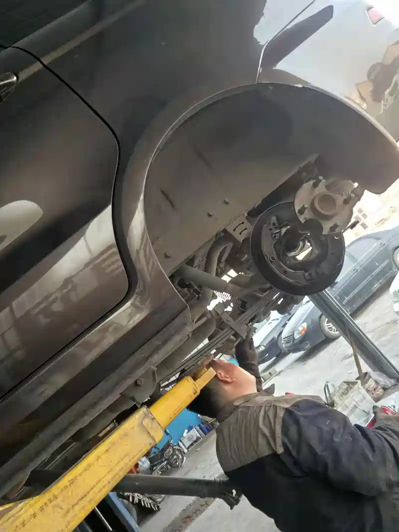

拆下半轴,清理原车打的胶,师傅干活细心!
右轮半轴
后桥
