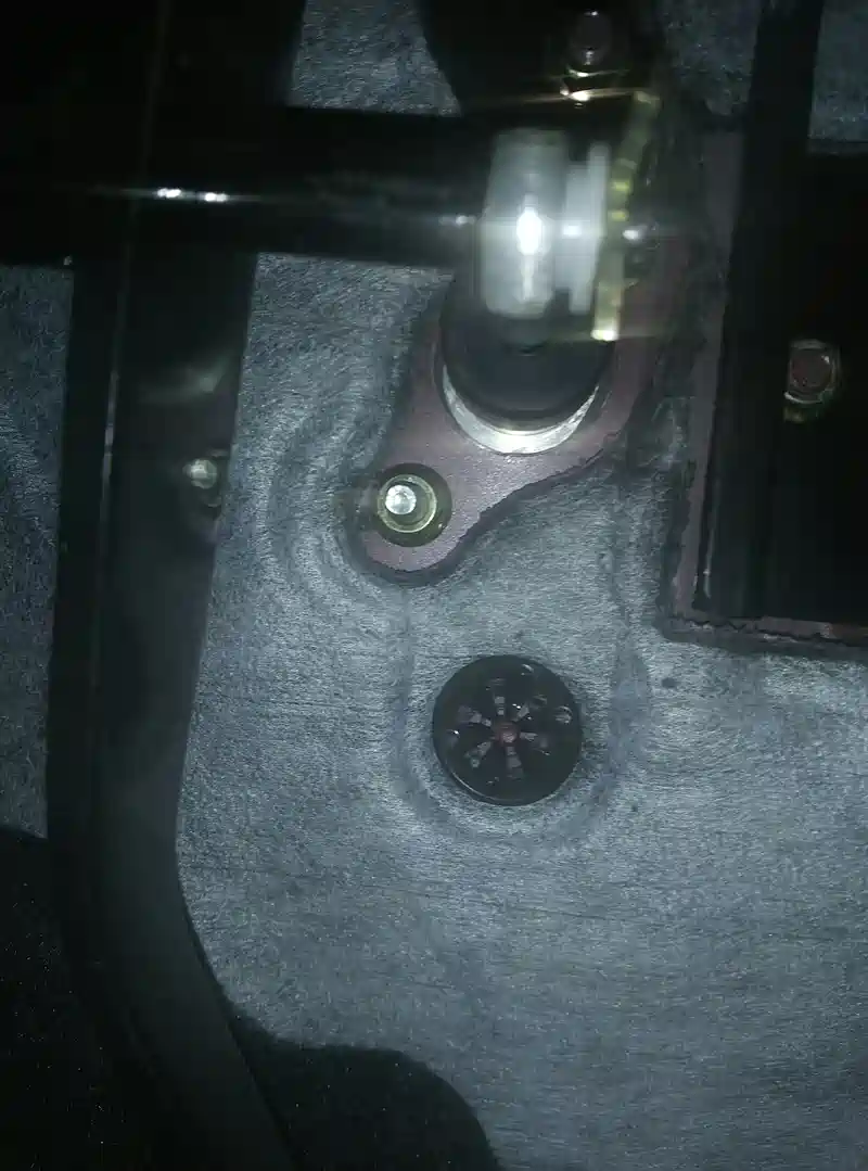

固定自从我提了360以后一直觉得离合器不好用,离合点太高不好掌握,容易熄火,特别上陡坡起步,去问了4s店说这车是液压的没法调就这样,郁闷死了,看到我老弟开他北汽威望m20离合好用起步可以轮胎空转,起步速度快,我门360也可以但就是离合点不好掌握,容易熄火,呵呵说了这么多就是想告诉大家我们360也可以调节了,也可以很好掌握弹射起步了,其实很简单的,首先吧离合器上面,固定离合的铁丝拿掉下图![]()
拿掉后把顶杆后面一颗螺丝松掉,然后把顶杆往右拔出,然后就可以把顶杆往里面上紧,记住往里紧是让离合点变低,往外是变高,先不要紧太多根据自己的习惯调高调低,不要把固定螺丝上紧,放上即可,然后点火挂档试车看离合点有没有达到自己想要的,达不到继续调,我的是直接把顶杆紧到底,现在太离合器一点点就有了不错,调好以后上好螺丝把固定顶杆的铁丝装上就ok了,去你4儿子的老子自己动手丰衣足食,呵呵现在弹射起步嗖嗖的,哈哈给想调节离合的不懂的可以问我,顺便赞扬一下车的油耗确实不错,像我这种开飞机的能达到4.3一公里真的不错,上一辆小康k17开了五年18万公里发动机无大修,经常开长途来回一千七八百公里从来没出过问题,所以我也挺信赖东风的,今年换了咱360,确实不错舒适度噪音都可以,一百4一下噪音都可以接受,不要和十几万的车比,那也大不了多少,顺便休一下我的爱车,拍照不咋地勿喷,我也没招,我只能呵呵![]()
