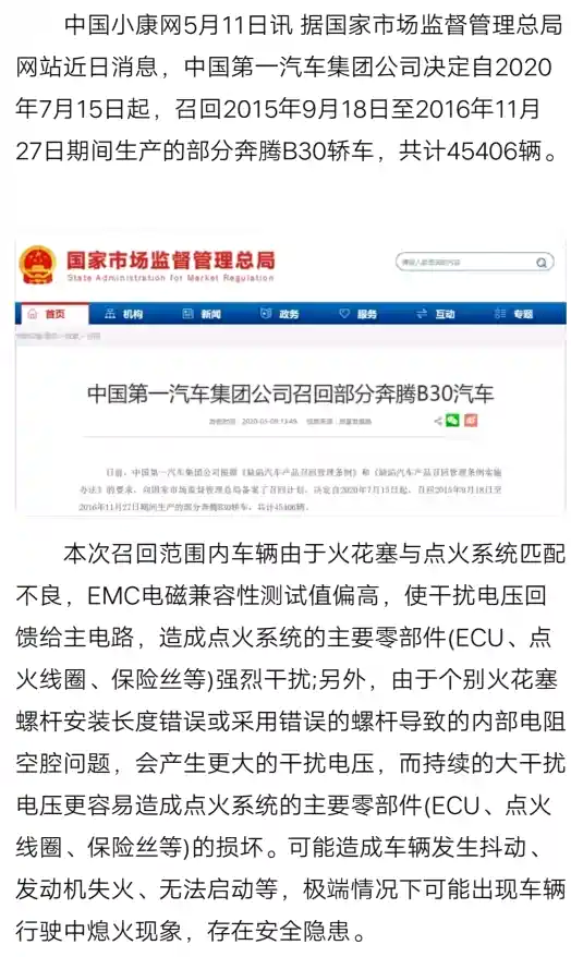

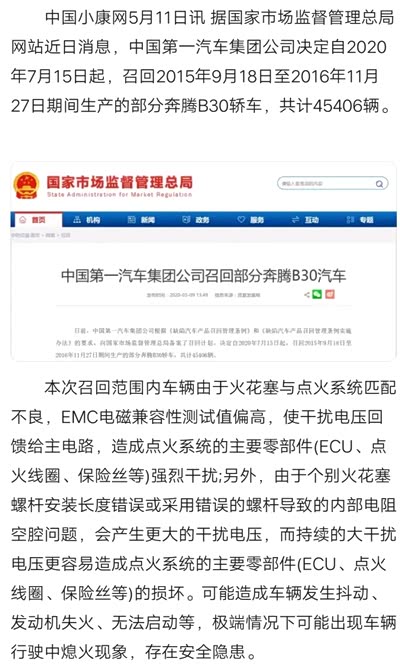

16年的车跑了五万多公里,没想到发动机电脑板缺缸的事我也会遇到,以前厂家免费换的NGK的火花塞,过年的时候想提升一下,换的博世的火花塞。结果今年没跑两个月,跑着跑着直接熄火,滑行靠边,缺缸3个,拖回去检查,发动机电脑烧了,找人维修的四百元。大概是点火模块被电流打穿了。我记得18年还是多久厂家大批量免费换过一次火花塞,但是没给说明情况,最近才去搜才知道这个系列的电脑板有缺陷,奔腾B30也是这个发动机和电脑板。建议大家换还是NGK的,原厂火花塞型号是NGK的96166。
