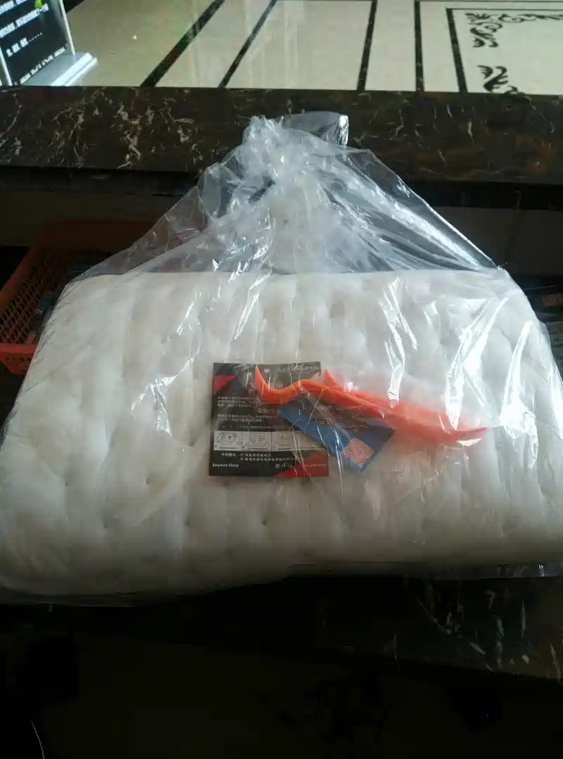

不知道大家的小七有没有感觉车门异响,特别是放音乐低音的时候,响的特别厉害,听起来是多么的心酸呀!看到别人的音响低音没问题,那个羡慕嫉妒!前两天就到马云家买了4块隔音棉回来自己动手,下面是一些步骤。
马云家的隔音棉.加厚的
送的拆车工具 等会需要它
