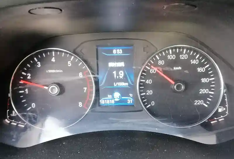

目前已经超过18万公里数了,总平均油耗是7.1L/100km,没有能力换车,起码还要再战两年。回顾一下这些年除了常规保养外,所遇到过的问题。
