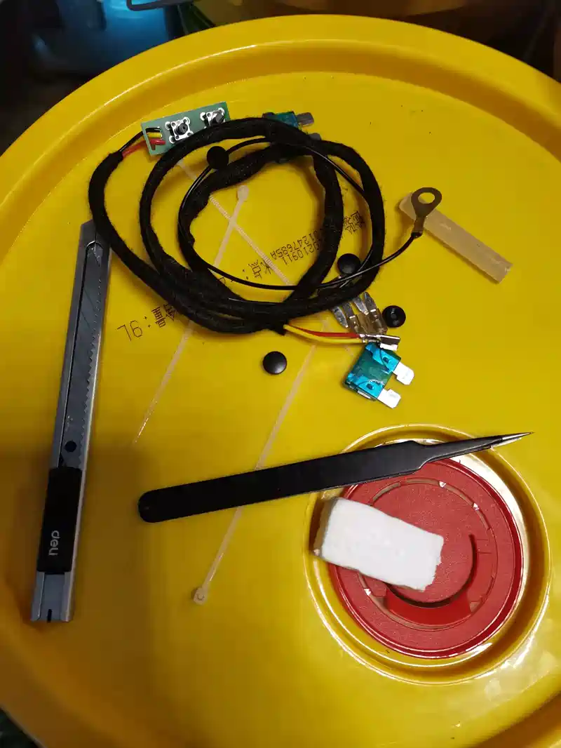

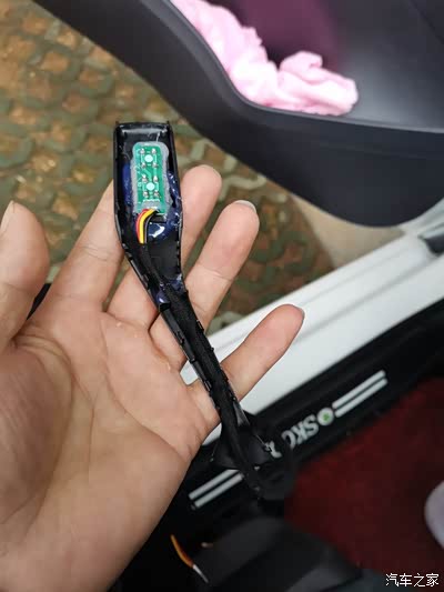

收到货,拆包装

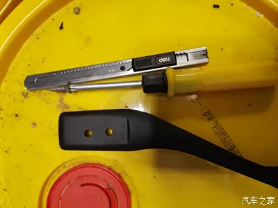

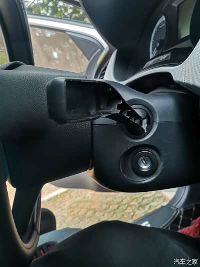

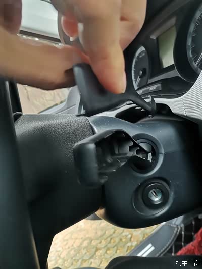

我用手指甲拆的手柄后盖子
拆下来的样子

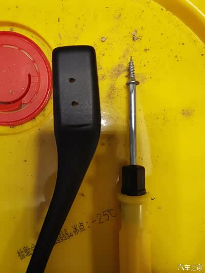

用自攻丝定位

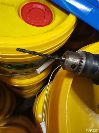

手电钻钻孔
换粗钻头扩大孔

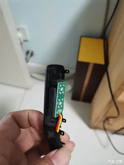

安上装饰盖

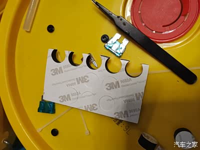

用到儿子斑马美术课的双面胶

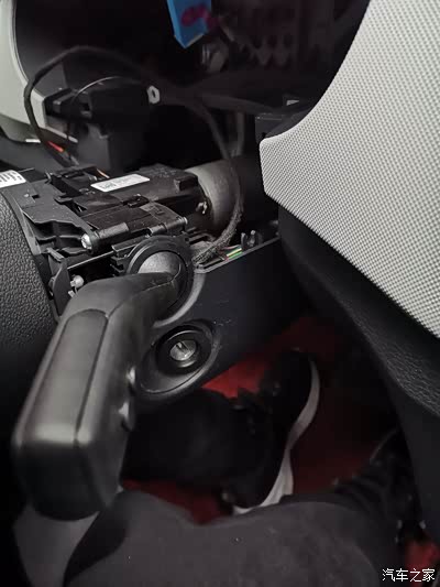

调整自己感觉合适的高度

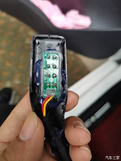

热熔胶固定
成品,至此花费了一半的时间,定位比较难,慢工出细活

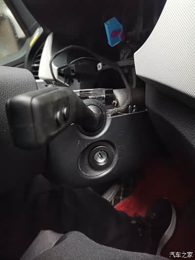

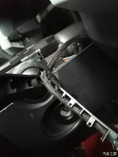

,记得按这个后护盖的时候把顶端那里割一个三角形,让电线从孔里走。

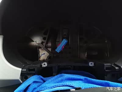

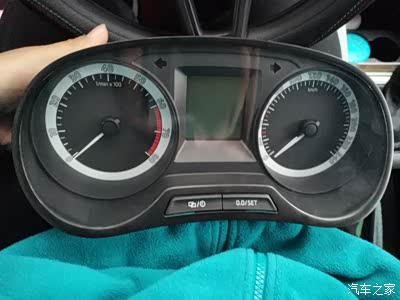

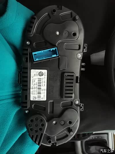

卸两个螺丝,拿出来表。拿螺丝的时候把螺丝刀放到吸铁石上待一会,能吸住螺丝,不过我还是在下面垫了一块布,免得掉下去就坏了
后盖合上效果

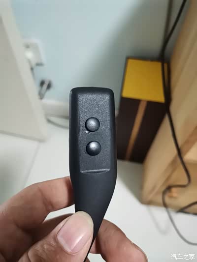

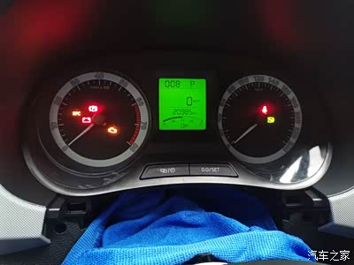

效果出来了
满意
效果出来了
满意
