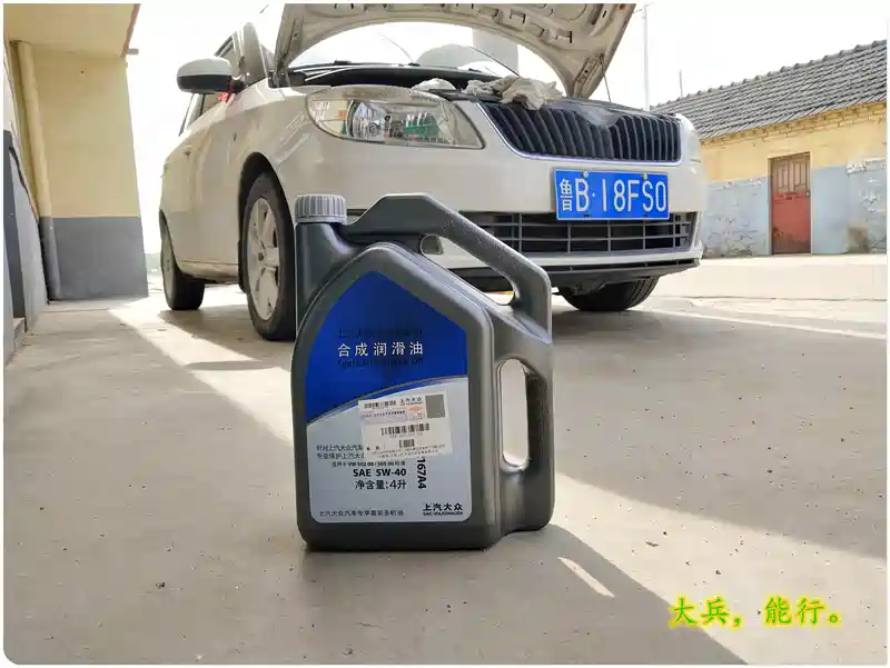

今天从官网买了个嘉实多优选机油,288元一瓶。搞起来。
我是个马大哈,经常不记得保养的公里数,我索性不记了,直接五千公里一保养,万或者5千的 时候保养就对了。笨人 的办法。
主角登场,快到我碗里来~~
124789公里,查二百公里12.5万,今天天气好,就不等那200共里了。
