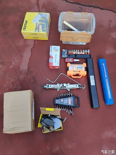

千斤顶,刹车片,刹车盘,棘轮扳手,扭力扳手,养护套装,活塞顶回工具(未拆封包裹),7mm内六角套筒扳手,T30套筒扳手,螺纹紧固胶(可有可无),呆头扳手基本没用。

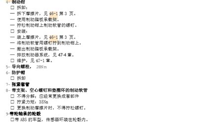

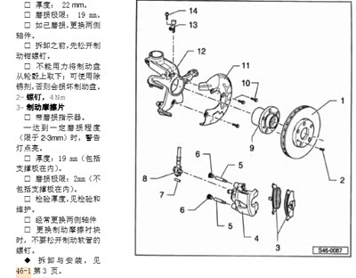

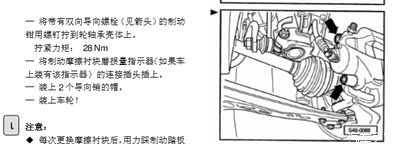

三,工作图
28牛米重点哦,要考。

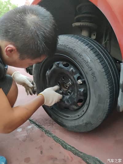

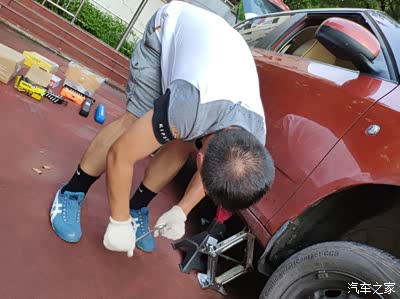

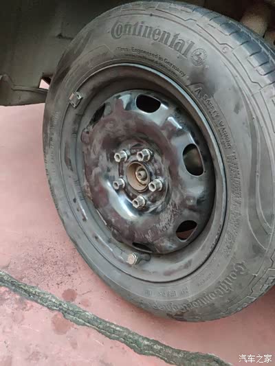

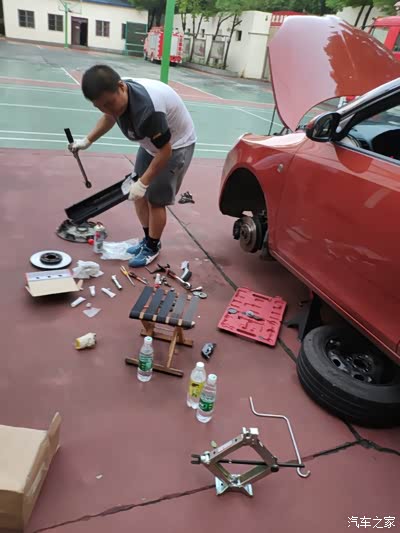

下轮胎,本人激情出镜。先预松轮胎螺母。
顶起,放保护架。然后就下螺母,拆下轮胎。

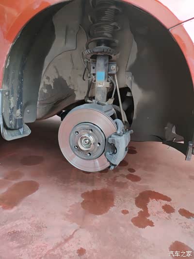

拆下后的刹车盘和片。盘有划痕了,片很薄了,老婆没照。

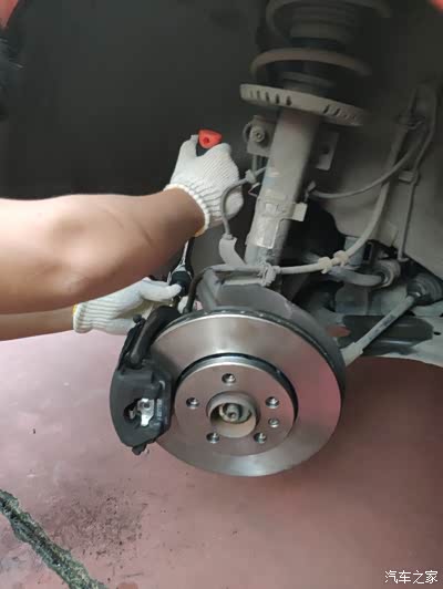

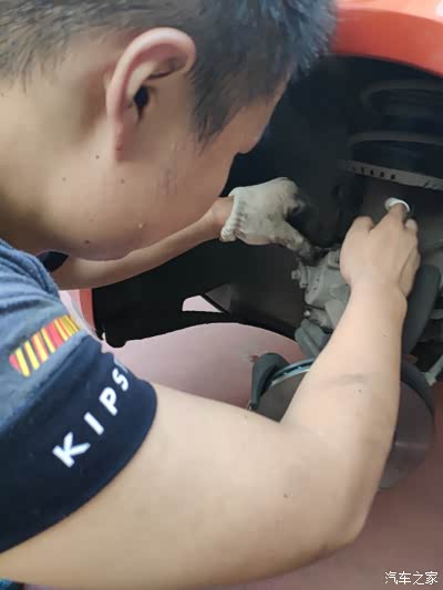

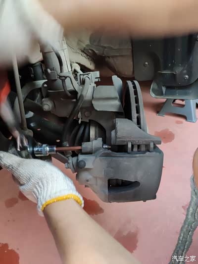

棘轮扳手配合7mm内六角套筒拆导向销。上下两个。(具体位置看前面图),拆之前要打开防尘罩,就没照了

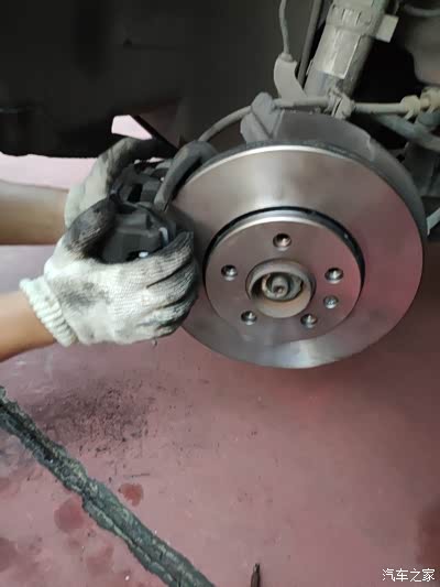

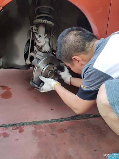

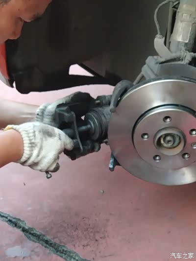

之后后,直接用螺丝刀撬下分泵,拆下刹车片,把刹车分泵放刹车盘罩上。上次在修理厂搞,他们就把刹车分泵用刹车油管吊在空中,提醒了他们也不理你。之后用t30套筒扳手拆下刹车盘上唯一的螺丝,拆下刹车盘。

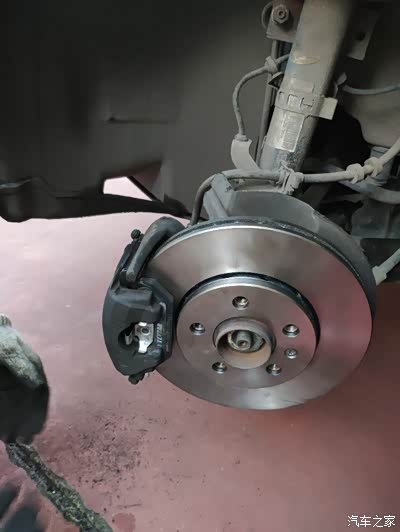

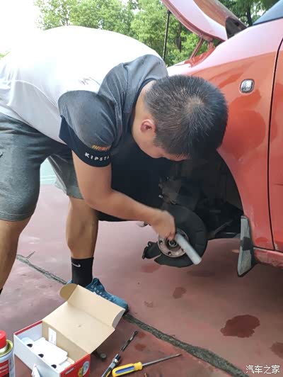

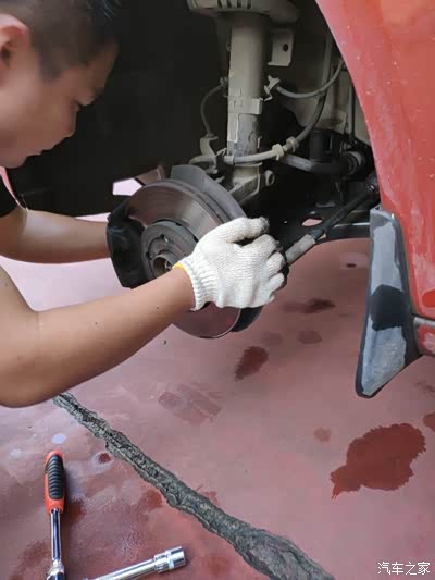

如果刹车盘和轴咬合在一起,用橡皮锤锤松了再拆。(修理厂往往用铁锤),上图是已经拆下刹车盘,我在用铁刷刷锈。在修理厂一般不刷。

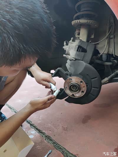

在带轮轴承轮毂上防咬合剂,修理厂往往省略这步。

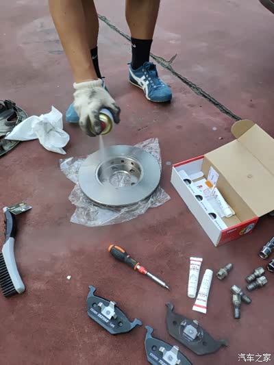

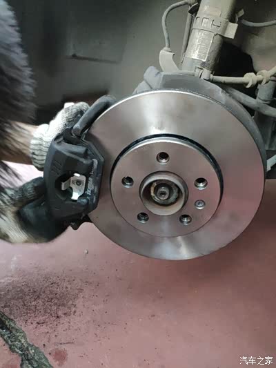

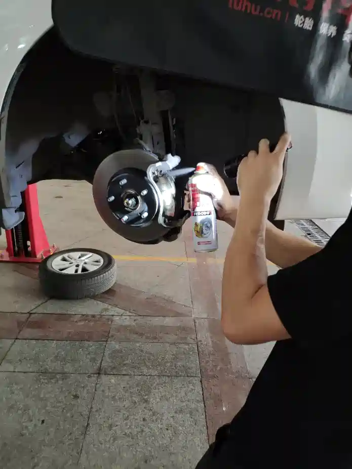

拆开新的刹车盘,用养护套装的刹车盘清洗剂清洗刹车盘两面,用养护套装中的布擦掉脏东西。(原厂刹车盘为了保护,都会上保护油,这步很重要,修理厂嘛,一般省)

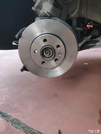

安装刹车盘,很简单,对着孔上一颗螺丝就可以了。
就是这颗螺丝。

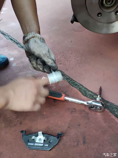

在导向销非螺纹部分上导销硝润滑剂,在螺纹部分上螺纹紧固胶,拍的不清楚,不好意思。

拿起我的扭力扳手把导向销上紧到28牛米
