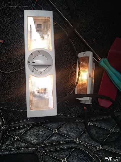

这车简配太厉害了,只能自己搞搞,后排阅读灯挖洞图不小心删了,挖大了,挖到黑心棉了,阅读灯卡子不会弄,拿胶粘的

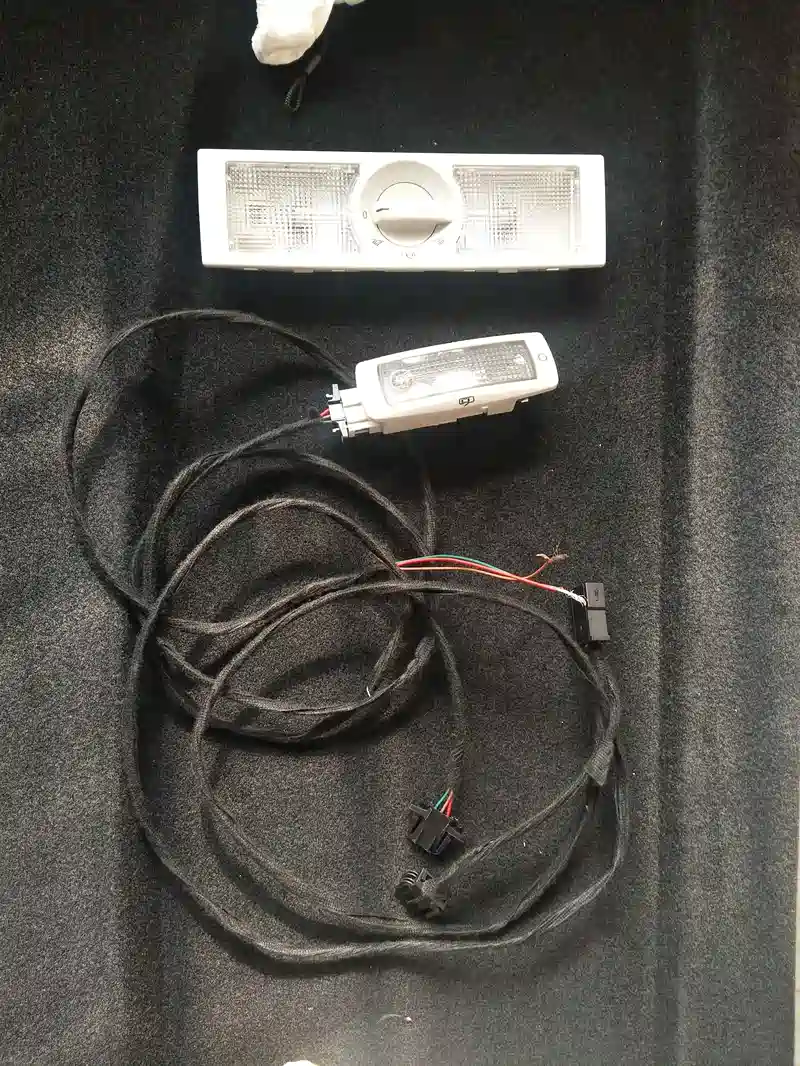

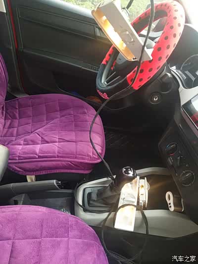

x宝买的线和灯
测试灯
都亮

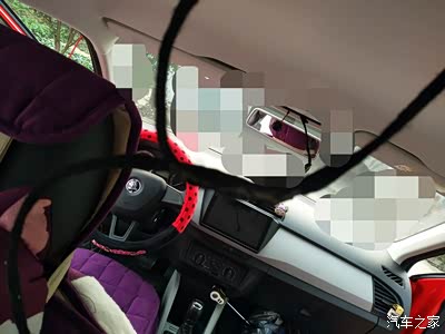

后排阅读灯穿线,挖洞图不小心删了,穿好后,这线不要动

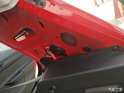

副驾驶后排撬开

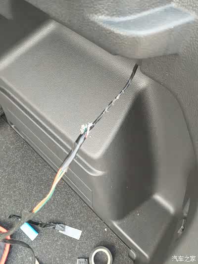

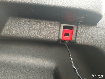

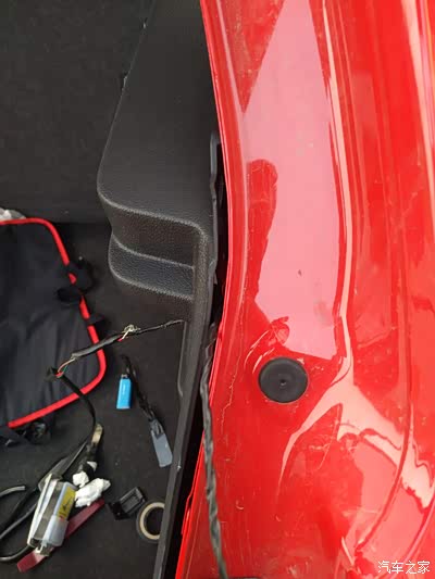

后备箱灯线

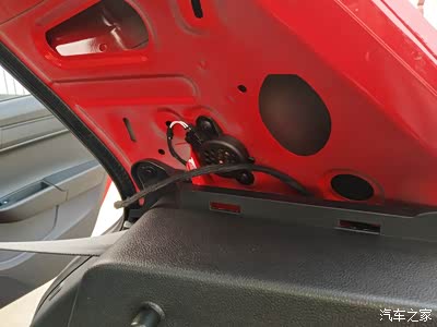

找到一个卡扣不知道是干嘛的,被我撬开当隐藏线的,从这里穿过去
拉出来
然后走顶棚,拉到刚才挖洞的那里

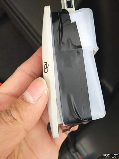

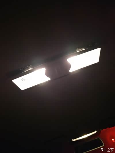

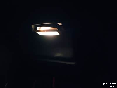

把这2根线连接,然后阅读灯装上去
不会做卡扣,只能用胶粘,不是很牢,有空想办法搞个卡扣

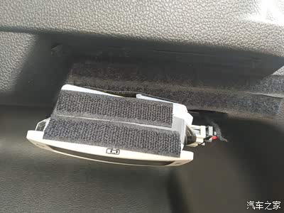

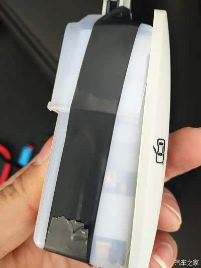

随便找了个盒子用来装后备箱灯的
后备箱灯装到这个盒子里了
胶带粘上
我用魔术贴来固定的
用了魔术贴,可以移动灯,哈哈

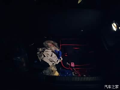

晚上方便拿东西了
阅读灯卡扣不会做,还有就是洞挖大了

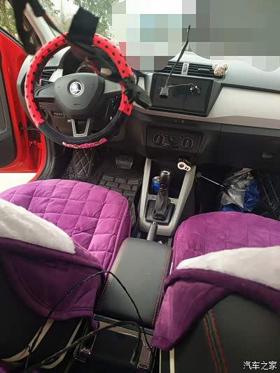

,不知道拿什么能补补的,最后来张2代1.4晶锐,还是喜欢老款,新款简配到让你无法想象
你们喜欢哪个
