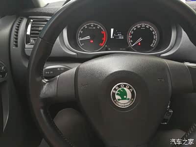

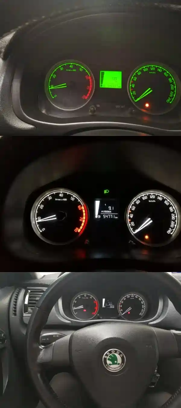

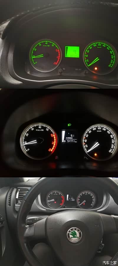

话不多说 直接上图。
没有对比就没有伤害,真是一白遮千丑。

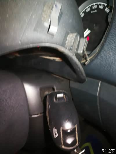

开始拆,2连盖子
继续拆 很简单

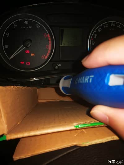

拧螺丝,思念的螺丝刀有点长
用个纸盒接着,怕掉下来

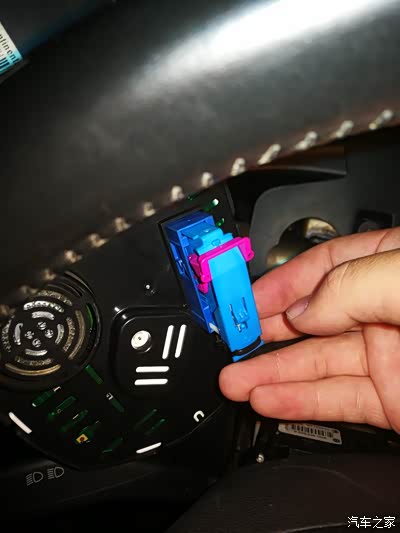

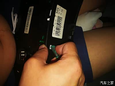

最后这个卡扣难道我了,赶紧联系思念,思念给指导了一下,很容易就拿下来了。
给个特写

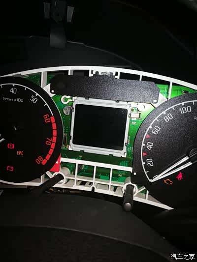

拿下来了

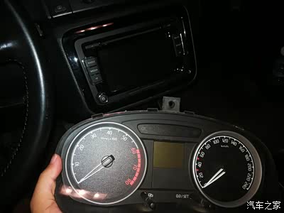

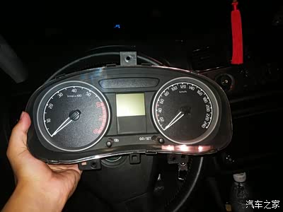

合影,后面是增强版rcd510。

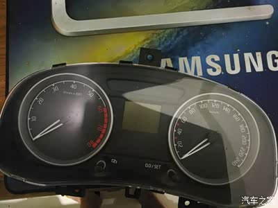

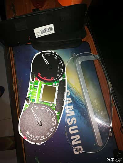

拿到家,分裂仪表。很简单。
神器 ,哈哈。用这个拆不留任何痕迹。

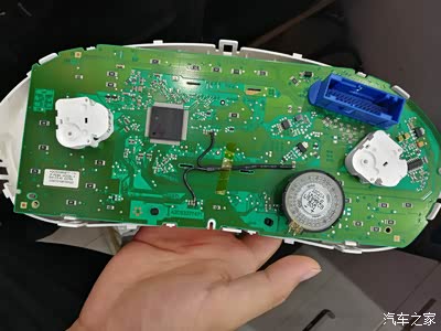

拆掉衣服了

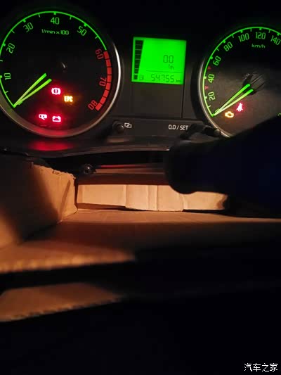

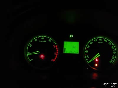

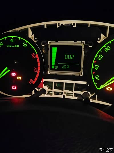

这是黑底绿字,哈哈哈,也是挺有感觉的,字显示不全,吓死我了,赶紧联系思念,原来是通病,把后面的那4个固定的脚掰弯点就可以了。

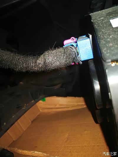

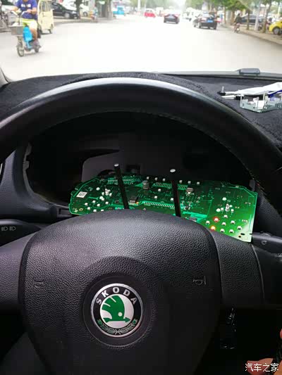

对了,拆下仪表以后严禁着火,我手机贱打了2次火,然后联系思念。思念说打火3次会发动机上锁,要去4s解锁。解锁200到400。千万要注意啊,不要打火。我就这样插着主板去找朋友焊接led。

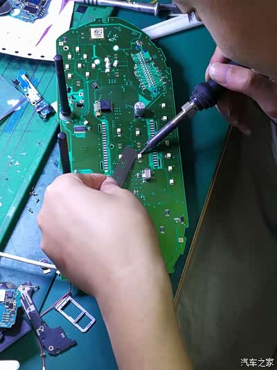

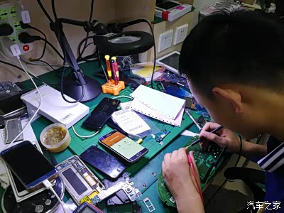

我这个朋友是三星客服的高级工程师,确实很牛逼。
用万用表测试
第一个led,没经验,把led烫坏了。
第二个姿势就很熟练了,不亏是高级工程师。

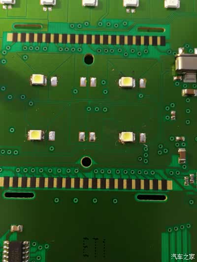

这个是弄好的,中间这4个还有两个给我焊脚焊错了,后来也是联系的思念大哥。。怪我教程没有看仔细。大家动手的时候一定要多看看教材。
对,就是这个是错的,大家千万不要学我,这个一定要以思念大哥的为准。左边这两颗应该焊接右边的焊脚,把左边的焊脚留出来,一定要注意。然后那缺口的地方一定要看清楚,不要放反了。

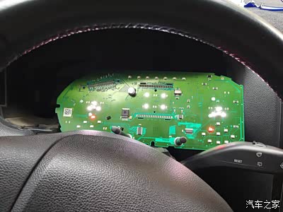

修改完之后亮了。

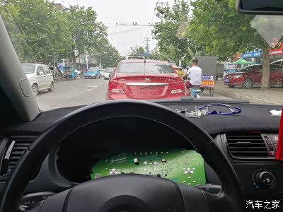

依然是插上电路板回公司。

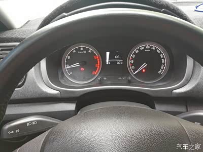

回公司花了大概十分钟搞定。真tm漂亮。
漂亮。

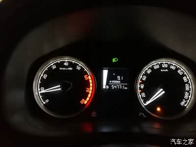

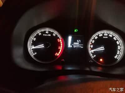

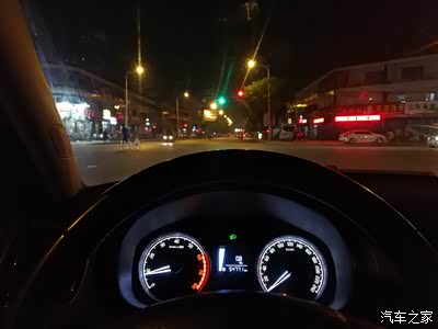

来一个晚上的看一下。就是感觉晚上太亮了。比我朋友的车要亮。
还行。
近距离来一个。
