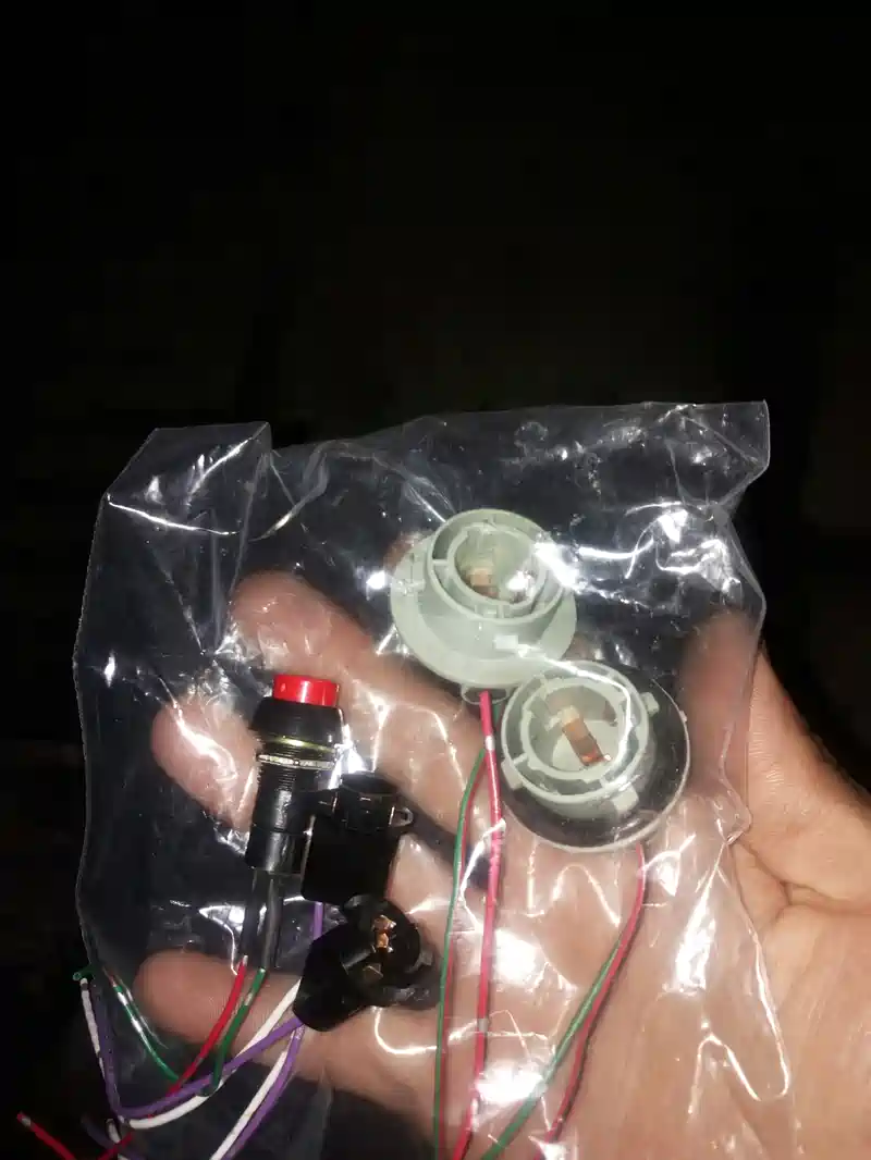

马上再转到马云家买来t10的灯座4个,1156灯座两个(想把左后灯座总成开孔加一个倒车灯),开关两个,其实运费比东西贵!
说来话长,因为改了氙气灯,选用的恶魔眼是红色的,但是示宽灯还是原来改的冰蓝色的led灯,怎么看怎么觉得别扭,不搭配,早知道恶魔眼也要冰蓝色的啦,于是打算把示宽灯换成红色的led灯。说干就干,继续在原来买的某东店铺那下单,因为全车led灯在它家买的用了两年未见有任何问题,信得过。
问题来了,换下来的led示宽灯怎么办呢,可惜了!于是一个改装车内氛围灯的想法诞生了!
东西很不错
绝缘胶布两卷,小铜芯线8米两根,剪刀,小刀,打火机,OK,这就是用到的材料及工具了!

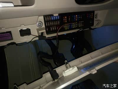

零线搭铁,我接到了图片上最左侧的铁板上了,火线接点烟器的保险丝的下方

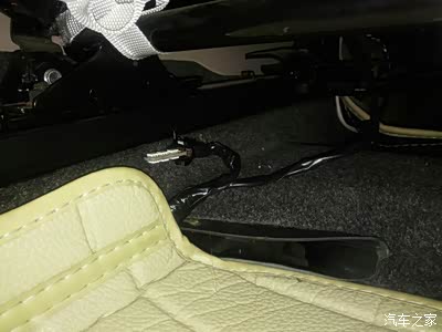

胶布都把线缠好,以防爆皮短路
保险丝盖板处用打火机考热剪刀头捅了个孔,安装开关,保险丝接出来的火线接到开关,开关再分线出来

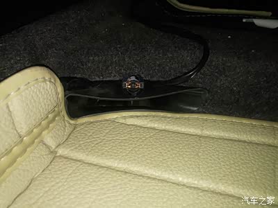

左侧后排下房安装位置,思来想去的,这个位置不得,会被脚踢到,再找个位置
这里怎么样?看来还是不得!对了,谁可以告诉我前排座椅下面都有两个像出气口一样的塑料壳,这个是什么?因为我开内外循环都没有风出来的,这个到底是什么作用?

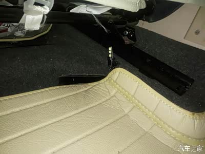

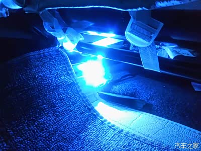

还是把灯贴在前排座椅导轨侧边下方,因为导轨是金属的担心短路,特意在导轨侧边贴了绝缘胶布![]()
固定好的图片没有拍到,我用热熔胶来固定的,很粘,热熔胶粘在绒布上,稳!
这是右后排的氛围灯安装位置,一样的,导轨贴绝缘胶布,以防灯座跑位灯泡接触导轨短路

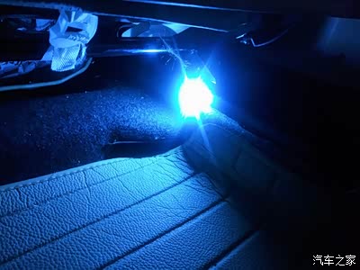

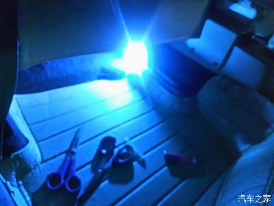

后排接好,试灯,这个led灯有一些有方向,不亮的话拔出来反一面插进去
右后排试灯,哦耶!

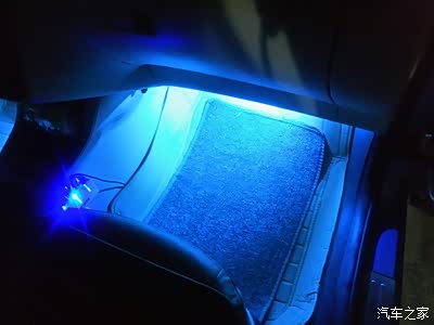

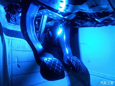

主驾驶下方
主驾驶氛围灯
副驾驶下方
副驾驶氛围灯

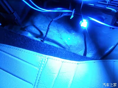

后排右下方
右后排氛围灯
左后排下方
后排全景,看着不是特别亮,因为灯都装在了前排座椅下方,影响光透出来,不过我觉得也可以啦,不需要用太亮

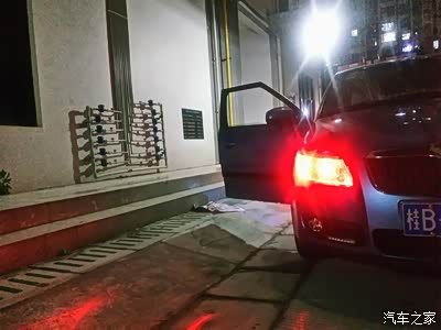

开示宽灯恶魔眼就亮,效果图
右侧
全景![]()
