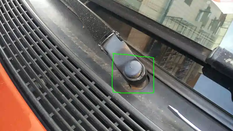

第一步,先拆掉雨刮。如图,绿色框内是雨刮固定螺母盖,用螺丝刀轻轻一撬就开了。
撬开以后是这个样子。
拧掉固定螺母,拔出雨刮
