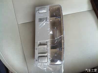

早段时间从KIKISI大神家败了,车内阅读灯,正好今天天气凉快,决定动手改阅读灯,同时也把后阅读灯装好。

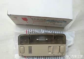

K大神家的高配阅读灯,带蓝牙的。

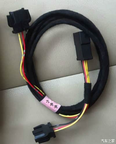

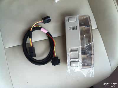

九亮亮家专定的,一分二线,用这种线就不用破皮了。
阅读灯和定制线
高配灯特写,注意看,这个带有蓝牙的。

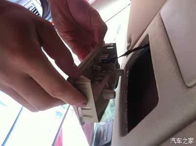

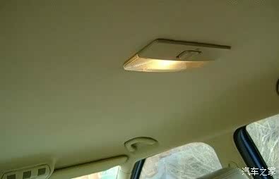

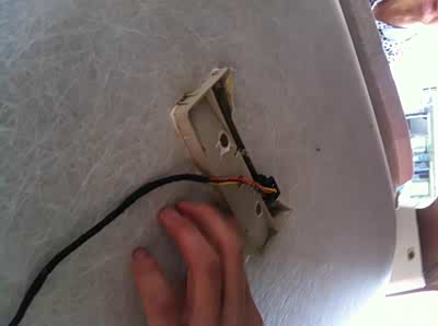

拆原来低配阅读灯螺丝
原灯已取出,可清楚看到,电源线的连接方式

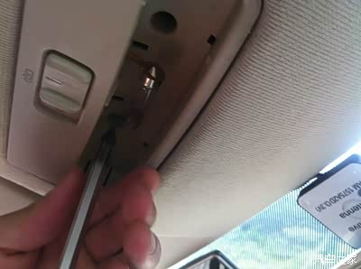

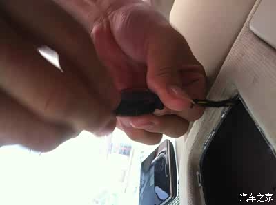

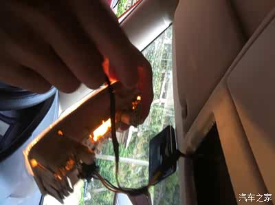

将定制线插入原插头中,准备试灯和线。
将定制线与商配灯接好,试灯。
试定制线另一个插头是否通电,高配头悬在头顶上。

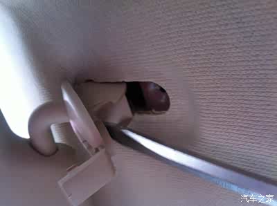

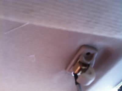

拆前遮阳板的螺丝
拆前遮阳板底座,注意我的起子,顶一下这个地方,然后向外一带,底座就取出来了。

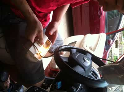

顶棚拆下,然后量好尺寸开口,将灯从下顶入棚顶。

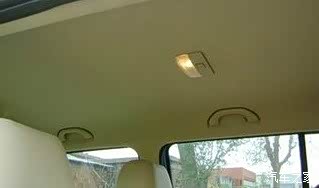

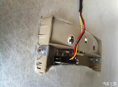

注意看,两个圆柱切掉了,然后在左右两边各装一个U型卡子,在灯的左右两边各开一个洞,然后将卡子用螺丝固定好即可。

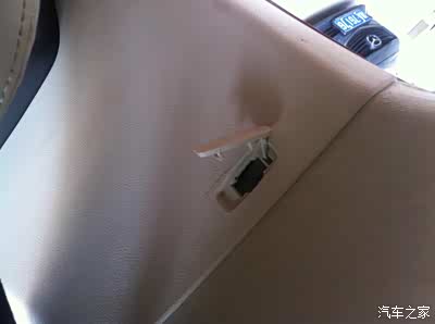

后排灯的近照
换个角度,看一个较果
