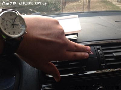

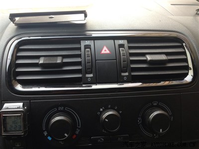

自从晶锐买回来以后以,双闪开关一直很难用。要重按好几次才能启动,重按无数次才能取消,而且开关按下去一点手感也没有。马上过年要跑高速了,这个应急开关也是保命利器,特别是雨雾天,雾貍天。
参考了一些更换开关的帖子,觉得也想换,一直没时间上网买材料。
今天闲得慌想先研究一下,结果直接把问题就解决了。
下面看图说话
开关,巨难用!

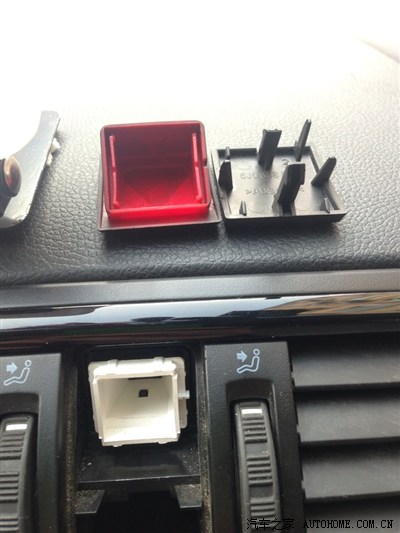

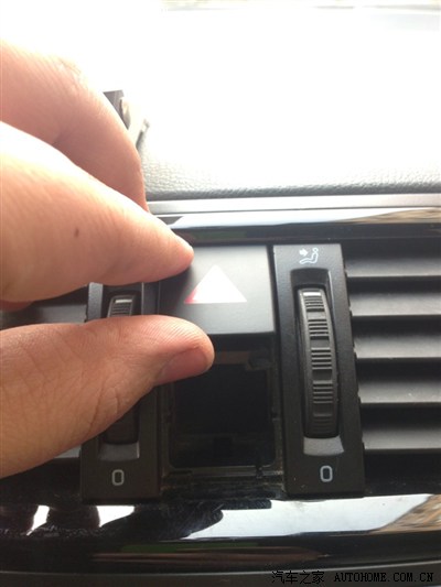

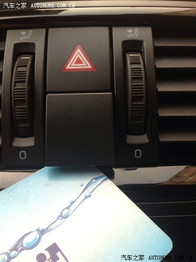

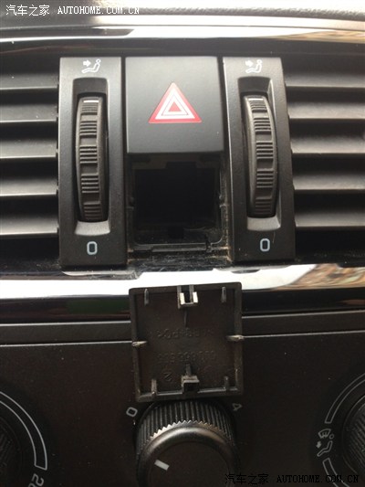

卡片开拆,先拆下边小方块,和前辈们学的。
拆下
由下向上抠出,拆三角开关盖子。
拆好

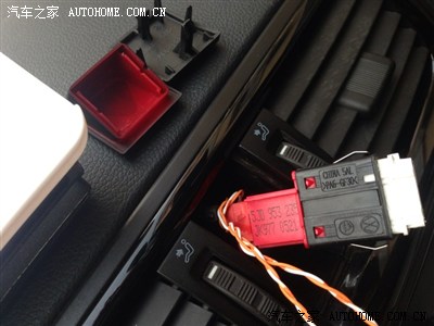

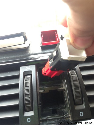

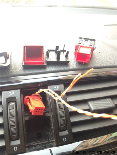

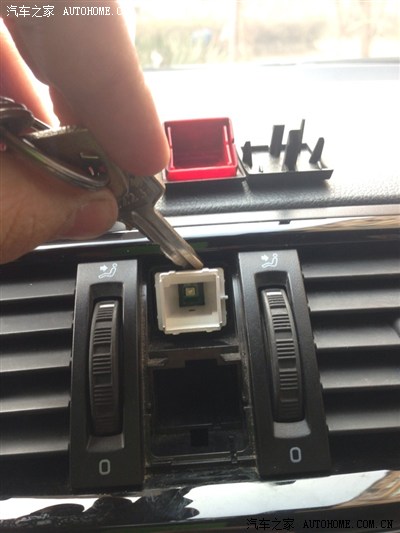

钥匙向外翘出开关。
拉出来

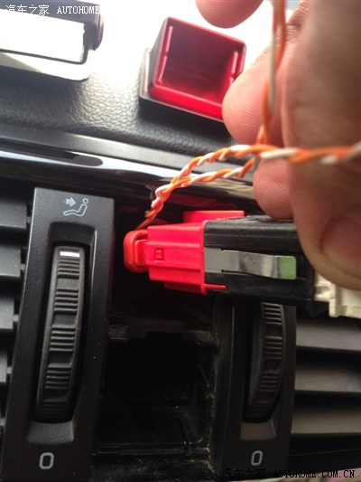

固定一下线头,要是掉进去了就麻烦了。
固定好,拔下开关。

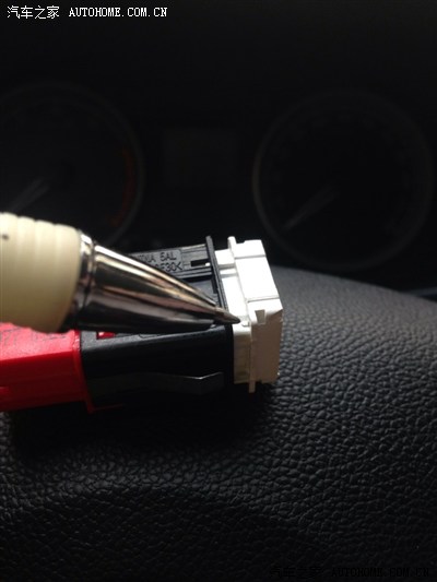

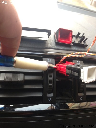

圆珠笔,顶。
下来了

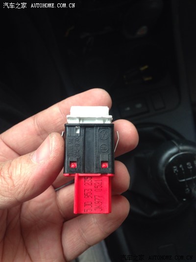

开关led灯

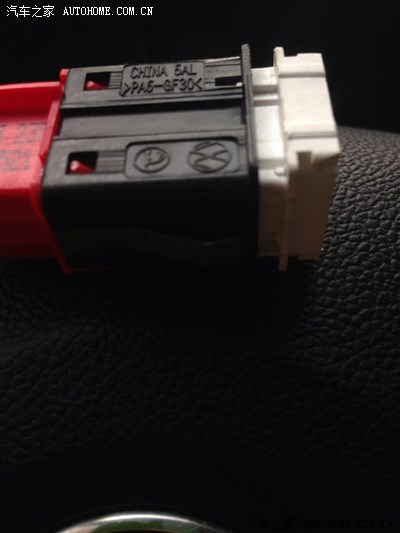

开关拆下来了

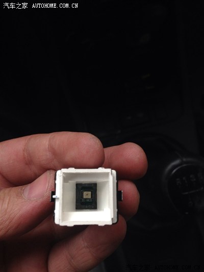

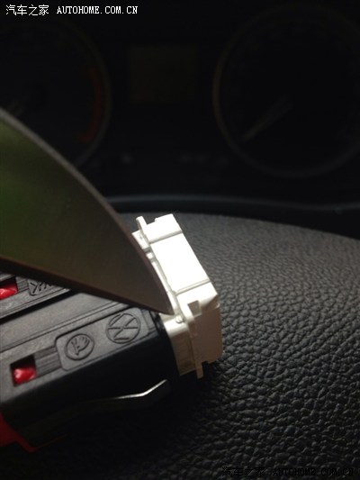

开关白色部分与黑色部分需要再加工一下
圆珠笔指向的地方有个小突起,每个角一个,共四个。要去掉它,因为按开关它会顶住黑色部件,去掉后可以增加开关下按距离,增加触点结合力度。从而改善开关不好用。
小刀伺候,磕掉!
