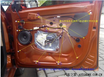

首先讲讲拆门板的步骤:
第一步:先拆扶手的挡板,把里面的两颗螺钉拧下。
第二步:拧下门板下文的两颗小螺钉。
第三步:把门板里面的6颗卡扣拆掉。
第四步:把连接升降开关取出,把固定的钢丝取下就可以把整个门板取下了。
上图,让大家有个初步的印象:
第1步:拆扶手小挡板
从红框位置入手,把右边的拆出来就可以用手往外一点一点地拆出来了
第2步:拧下门板下面的2个小螺钉
第3步:拆门板里面的卡扣,这也是最难的一步。先给大家看看里面卡扣的大概位置
我拆时卡扣坏了,这个是没办法的事。
拆的时候,用一字螺丝批用力按压卡扣的卡根部位,可以在不破坏卡扣的情况下把卡扣取出来(见图中),我拆时第2、3个卡扣是没有坏的。
用同样的方法拆出第4、5、6个卡扣,我拆时卡扣也是没有坏掉的。拆4-6卡扣时可能比1-3卡扣难,因为左边的空间更狭窄,如果你已经备好卡扣,那就不要去管那么多,直接让它坏掉就容易拆多了,用点力,别怕坏(坏也别来赖我啊)。
第4步:取出连接门板的玻璃窗开关连接器和钢丝固定线。
至此,整个门板就可以拿下来了

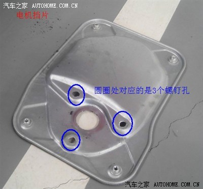

接着再拧下电机挡片的4颗螺钉,就可以把挡片从里面取出来。
就是上图中的4个蓝圆圈处(这个图我已经把它们都拧下了)
取出挡片后的样子:

第7步:安装电机
1.先把挡片放进去,再把挡片的3个孔分别对应齿轮固定片的3个孔。
2.把电机放进去后拧紧螺丝即可。
3.固定好电机挡片。
