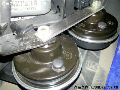

原配的连接铁片不够长就用不锈钢扁条重新加工一条长一点的,测量好长度,切割开孔磨边抛光。
这是模似装上的效果,里面位置比较充裕,固定位置后新装喇叭和周围不会互相接触,而且还有很大的余位,正常行驶的震动也不会干涉。
这是另一个视角,可以看到相对位置比较宽松。

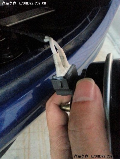

接着就是拆喇叭重新安装接线,这是原配高音喇叭的防水接头。
这是原来一双的好兄弟,纵使之前分隔千里,但现在又得喜相逢了拥抱

然后就接照之前比划好的安装位置安装兄弟俩,这角度可以看到高低音喇叭没有身体的接触,不会互相干涉。
