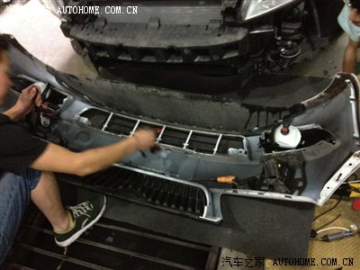

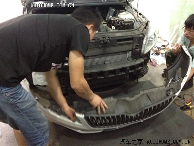

我看论坛有的师傅不拆前保险杠啊,不过这个不行啊,最后还是给拆了
开始拆前保
终于拆完,雾灯已经安装上去,开始换灯泡,哈哈,升级氙气
安定是用思念给的双面3M胶粘在前保险杠的背面,粘的地方还有点弧度,本来还担心粘不牢,一会又因为师傅把线接反了,又给撕了下来重新粘了一次,崩溃了

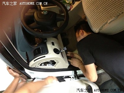

开始安装大灯开关
