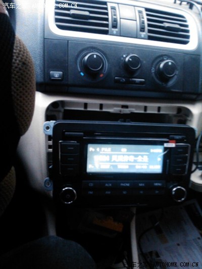

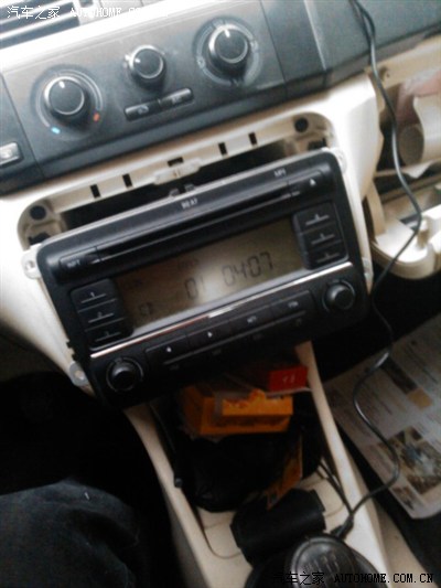

插机器实验。可以放出声音。,拔车钥匙CD不会自己关闭。(没有接CAN线)

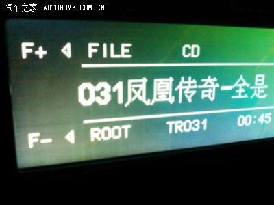

实验机器没有问题

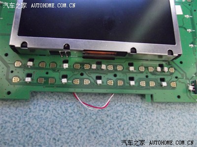

改灯

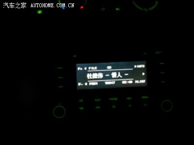

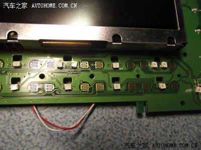

面板上有32颗红色LED也就是说要改32颗绿色的上去。
原厂的LED很小是机器焊接的
其实焊接很快的。其实LED的公+母-很好分的掌握规律。在板子上都有符号只是公母的。带圆点的一段时公的。
请细心观察。
观察出来规律可以给你节省很多时间
焊好装上试验效果

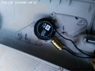

前面改JBL的高音

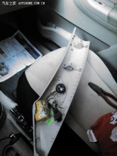

拆
基本是暴拆,没有用任何工具,徒手.....
看见后面的卡子了吗?
不用很费劲捏一下拔出来。
拆下来拿回去换喇叭高音
都在说电容的正负极,和无极电容。
真正的是要用相位仪器测
可惜我没有
不是发烧级的其实不用
用热溶胶焊接
拿下来安装
卡子用力用我的拳头往里捶

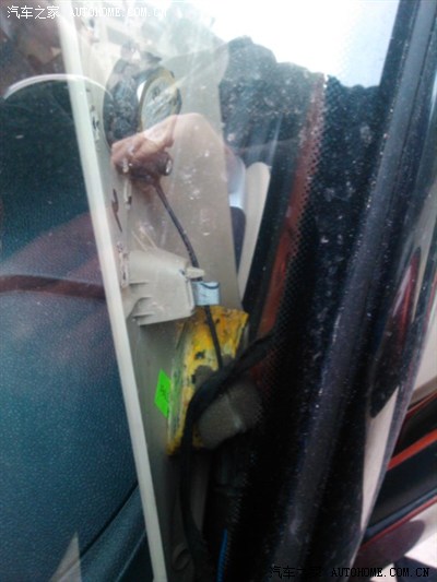

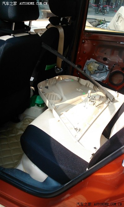

这次用的是雪铁龙C5的喇叭两个高音两个中低音是20W的
拆开门板好多的灰啊。。。。
什么隔音啊都没有啊
连预留的线都没有啊
伤不起的大众啊。。。。
我的是10年3月买的
没有矛枪只能用电机解决用螺丝上劲

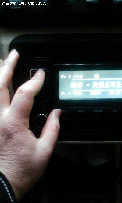

看见我的手了吗?
210的机器这个姿势,这两个键同时按下去大概8-10秒。
奇迹出现。。。。
屏幕显示
可以选择2声道和4声道的
有提示的左是2声道 右是4声道
