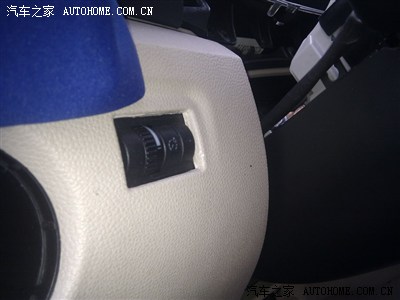

最近由于更换了几种led测试黑屏的效果,所以又拆装了几次仪表,

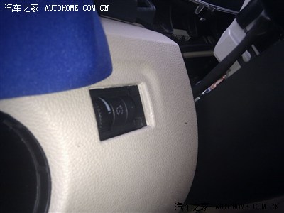

发现带调节器尾线的却不好操作。于是,本帖应需而出,能教会大家两分钟完成二次安装调节器,注意这个【二次】,是指已经加装过调节器的,首次安装的当然也可参考本教程
看过本贴然后自己进行本贴内照片部分内容操作安装超过2分钟的自己去面壁!

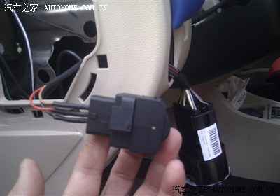

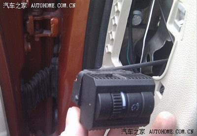

怎样拆下就不多说,就一个要点,先拔仪表插头,再拔调节器插头,因为调节器的3根线分别为地、正级、调节端(led部分电源输入端),如果不按此顺序有短路烧16号保险的可能

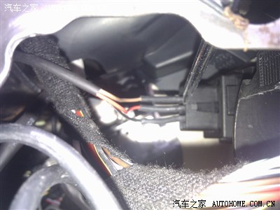

装回时首先在这个位置先插好调节器的尾线,有海拉印刷字样带凸点的方向朝上,背面的插针由上往下依次是调节端、正极、负极
侧面来个特写

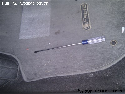

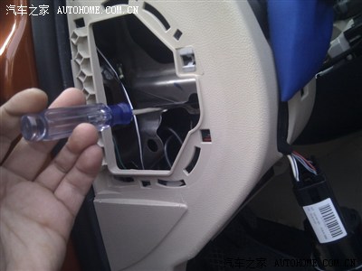

准备一把超长柄的一字螺丝刀
仔细看图!
不建议这个位置操作,容易造成短路,当然,如果仪表背后的插头没插还是可以的
正确的操作位置

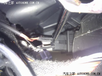

这是一般情况下用手从离合器上方伸入所能推到的深度,通常很难继续使劲压到位了
螺丝刀用力一翘,很清脆的一声“嗒”,就到位了,超紧,嘿嘿!!
看会了么,没看明白的继续2次、3次。。。。。。

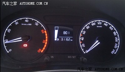

上几张最近更换led的照片效果图,供大家选择不同的led
这是新到的一种台湾宏光原厂封装的白色超亮led,并非国内封装的那些
最大的特点就是非常稳定、发光均匀,而且超高耐压5v,我试验一直调到5.8v烧坏
采用这种led必须要安装调节器,否则夜间行车必定刺眼,其好处是烈日下最大亮度也能很轻易的看清仪表显示

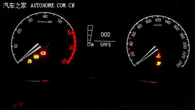

这是在家里测试拍的,注意看左下角的调节器,还有屏幕内显示的SAFE,表示防盗启动,无法正常使用,但测试还是可以的

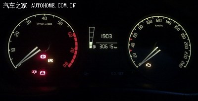

下图照片采用国产暖白高亮led,也是必须要加调节器的
最亮
最暗

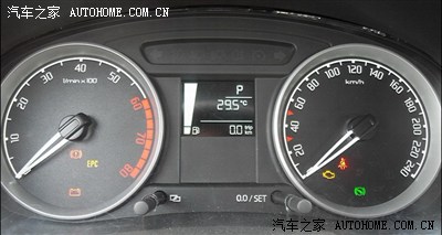

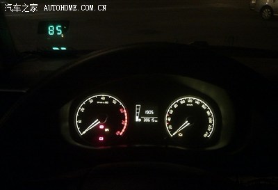

下图是采用韩国产普亮白色led,基本可以不加装调节器,颜色有少许偏紫
还有欧司朗的普亮白色led,也是可以不加调节器,颜色有少许偏蓝
只在电脑里找到白天的照片,偏色不明显

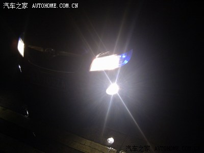

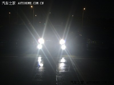

关于晶锐的大灯,很多车主都形容为打着手电开车
所以我提车没几天就换了欧司朗夜行者,亮度提升20~30%,但还是不够
在去年的11月,我实施了雾灯升仙的方案,完全无损安装,直接对插原雾灯插头,10分钟解决。超级SYY~~~
很多人认为升仙必须要透镜,但经过我的观察,无论有没有透镜,对面都很受伤,
于是,我推荐大家雾灯升仙,完全可以有选择性的打开
嘿嘿,现在对面再都没有敢不变光的车了~~~

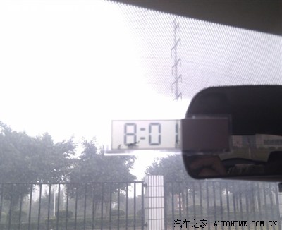

新到的玩具之--白天专用版时钟,完全无损安装,嘿嘿。。。。。夜间就无法看清了,,,,10块一只
