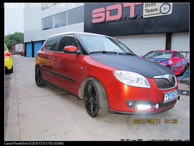

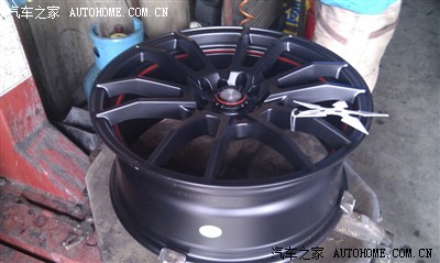

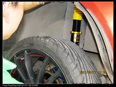

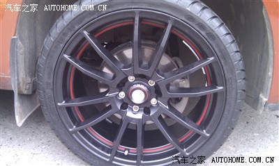

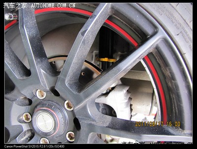

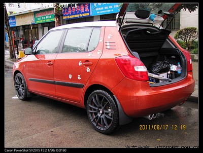

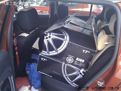

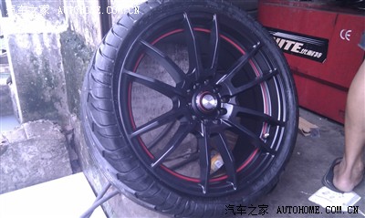

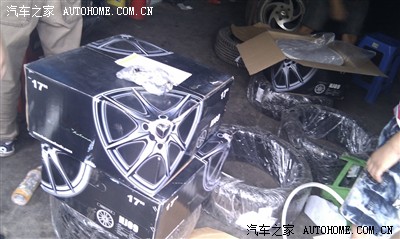

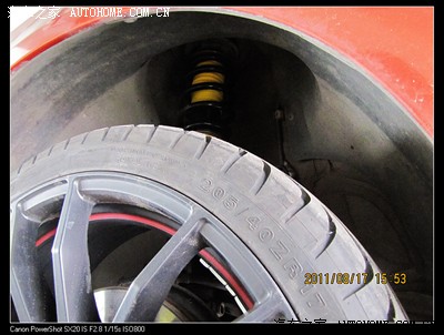

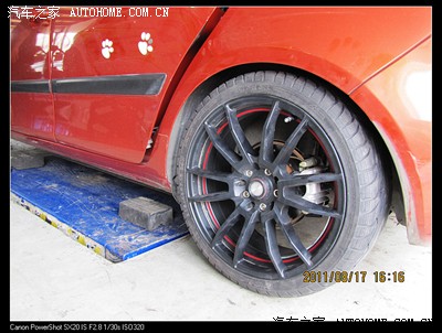

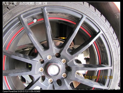

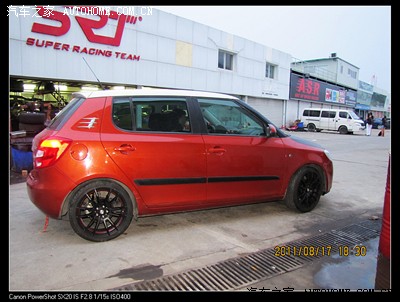

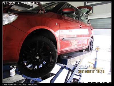

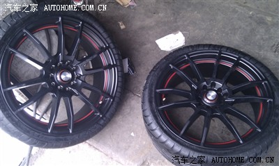

轮毂:17寸,国产货,牌子我不清楚,我主要是选样子600一只。

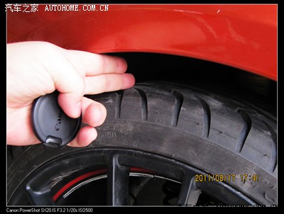

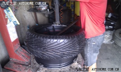

轮胎:东洋205 40 17磨标胎,正常不推荐,不过也有些玩车的会用,所以我买来尝试一下,毕竟便宜1500 4条

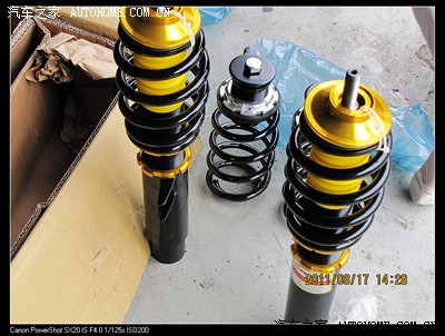

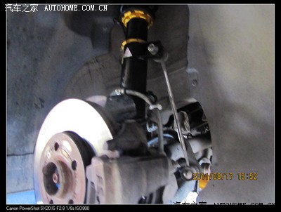

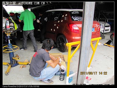

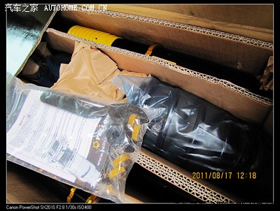

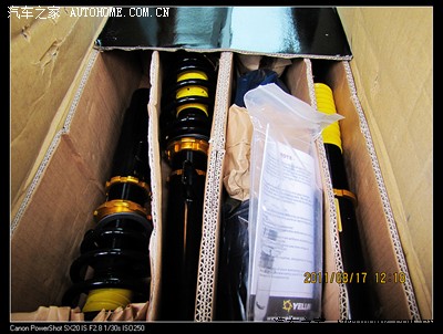

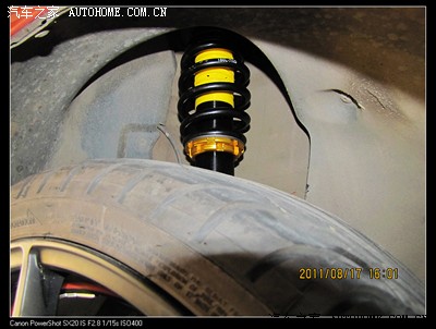

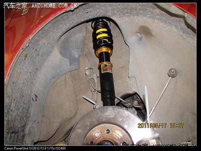

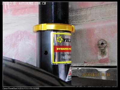

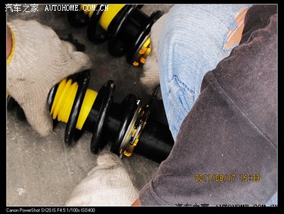

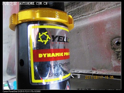

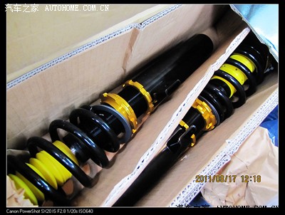

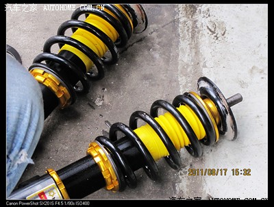

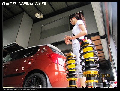

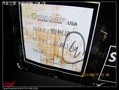

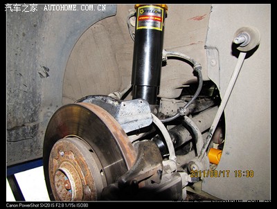

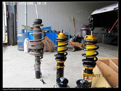

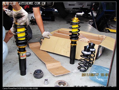

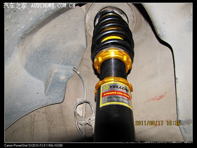

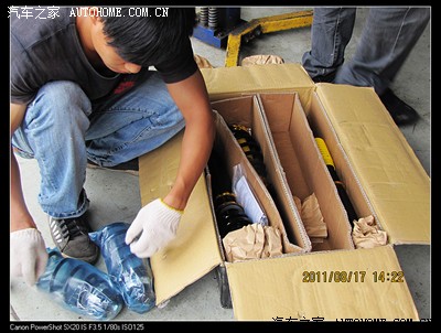

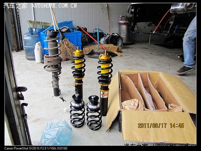

绞牙:美国YELLOW 台湾代工,质量很不错,比BC绞牙好很多。价格也实惠,我可以把地址给大家,老板很好

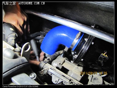

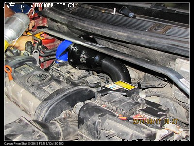

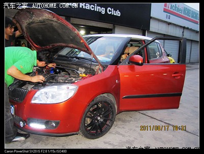

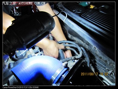

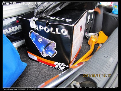

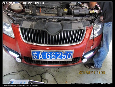

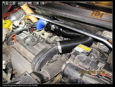

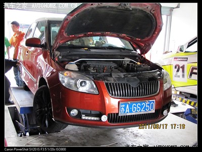

进气:KN通用型阿波罗

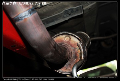

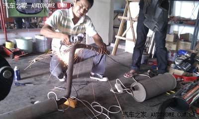

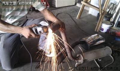

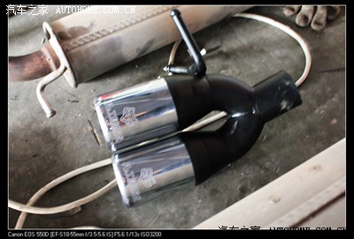

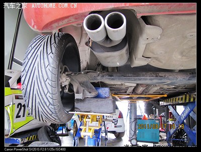

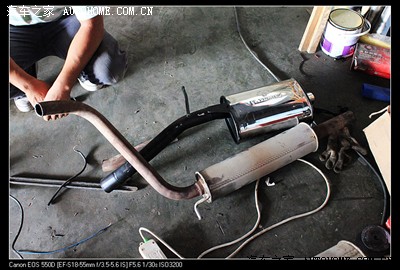

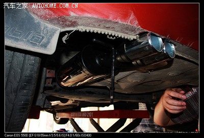

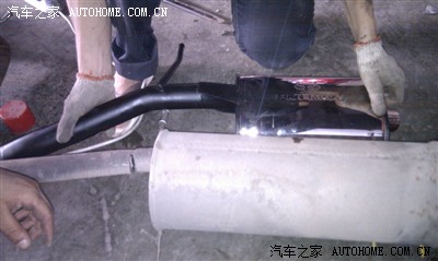

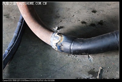

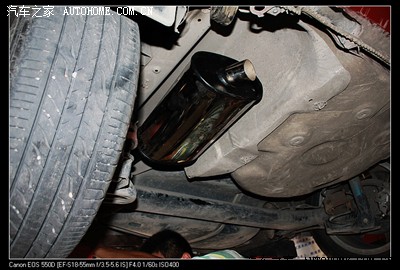

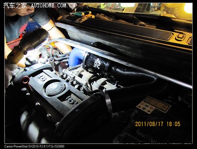

排气:R.TEMAS M鼓三代

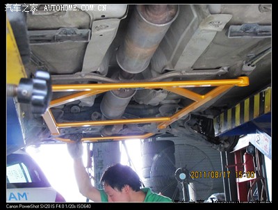

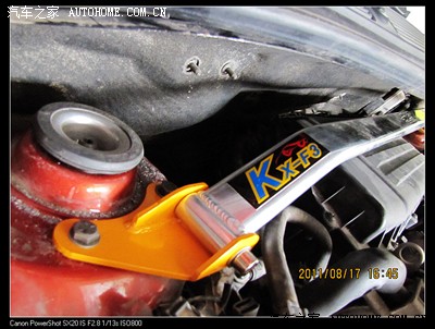

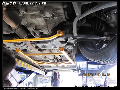

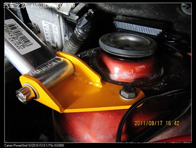

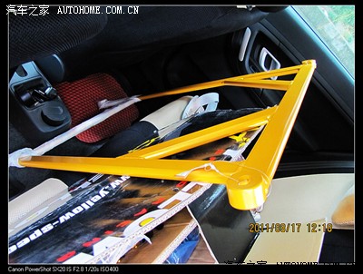

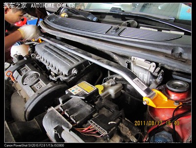

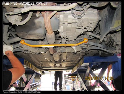

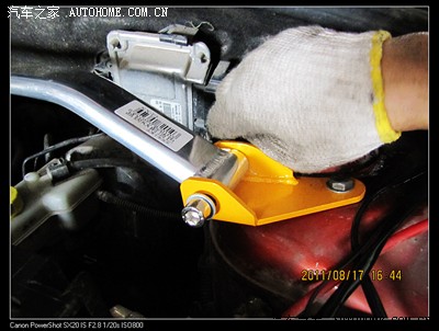

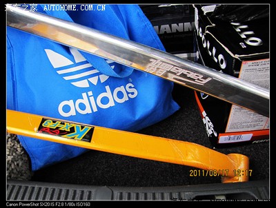

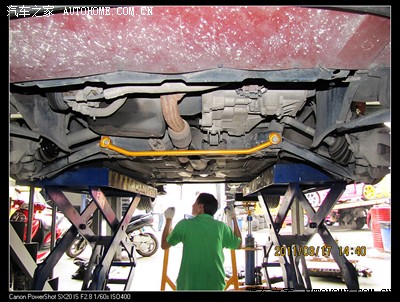

加强杆:KX-F3晶锐平衡杆 晶锐前顶吧 拉杆 晶锐无限款 平衡杠 加强件(800包邮)

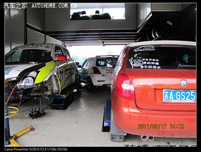

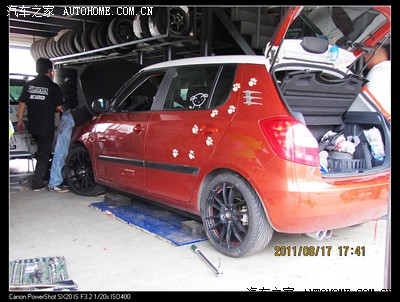

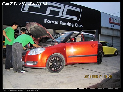

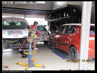

排气是自己找地方弄的,其他东西都是在上海天马赛车场FRC店里做的,美女亲自带我去的哦
下面就上图了。最后说说一天以来的感受。

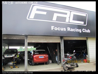

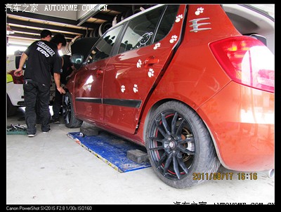

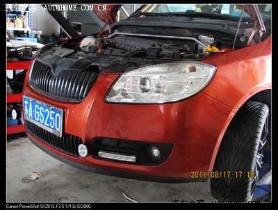

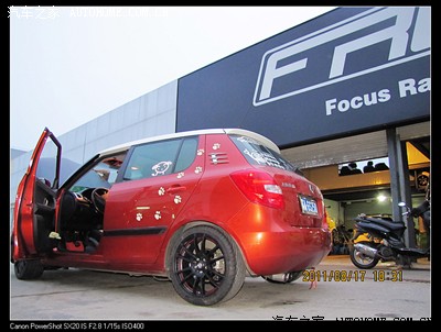

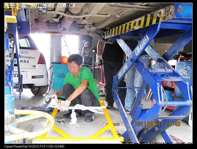

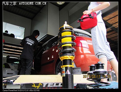

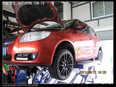

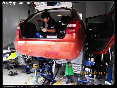

上海天马 FRC改装店,里面那个就是绞牙避震的卖家哦,亲自带我去的,美女

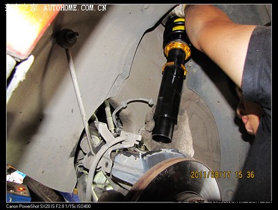

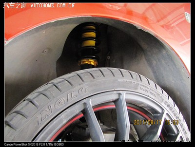

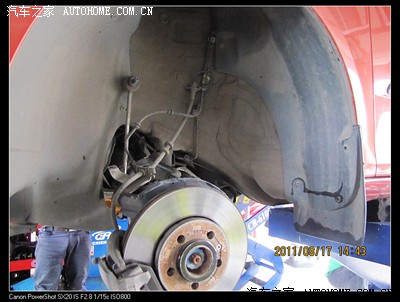

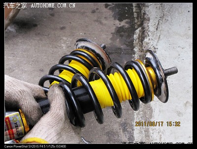

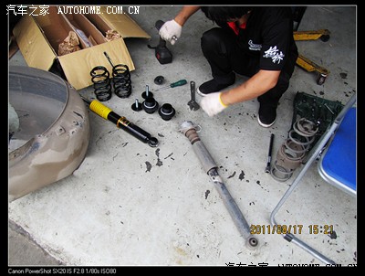

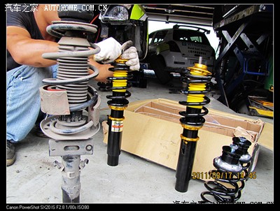

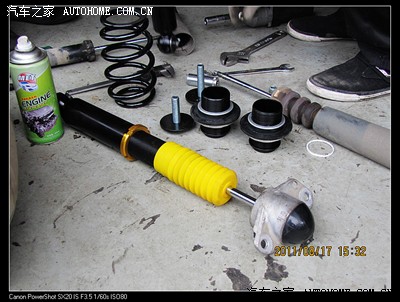

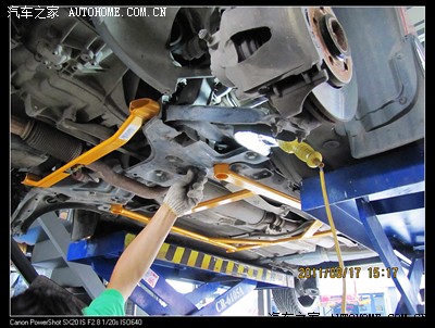

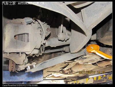

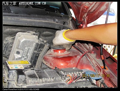

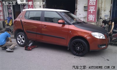

原厂前悬挂和绞牙前悬挂,差很多

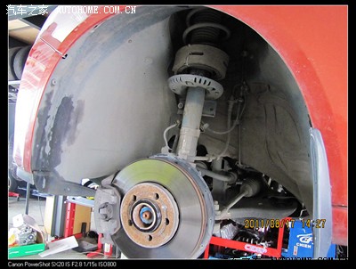

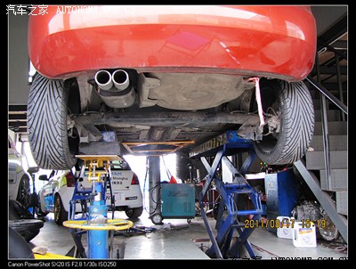

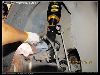

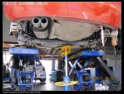

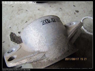

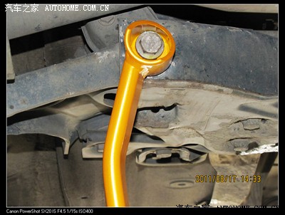

后轮原厂悬挂,很长,2009年2月11号出厂呵呵

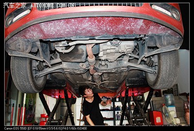

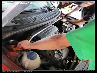

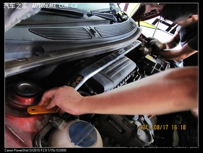

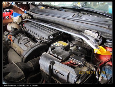

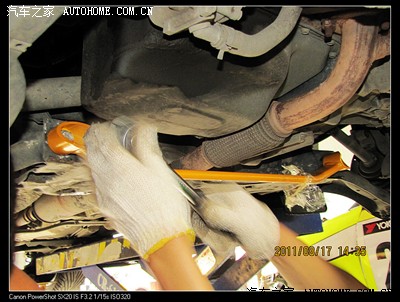

钻眼,装顶吧

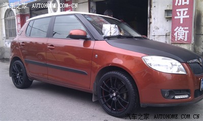

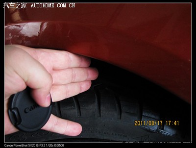

晚上大概7点,全部搞定,从上海开车回南京,时间已晚,没地方做四轮定位,所以技师说,回来的时候已经要慢一点,所以我一路90,从上海开回南京,开了好久好久啊,路上困死了,差点睡着了。结果回来的时候还赶上沪宁高速有大事故呵呵。后来就精神多了。总体感觉,现在车子明显是贴在地面跑,过滤颠簸很果断,转弯无侧倾,超车并线干净利落,进排气换过之后,动力感觉提升明显,不过由于轮子大了,所以基本抵消了,但是开空调的时候感觉比原来给力,进气是关键,不过我那个进气由于不是原装位,所以装的位置很尴尬,有时候大脚油门,进气会震动,和顶吧碰撞,有声音,后来在顶吧垫了一块海绵,好多了。现在车子感觉太好了。不过都是银子,我今年剩下的时间要省吃俭用了。哎。。。。。。

需要店铺地址大家可以私信给我。 绞牙和刹车,一定要找专业的地方装,而且终点是调试,江浙沪喜欢改装绞牙和刹车的朋友,可以去找她,旺旺,萍萍ada,老板很好(大美女),店里伙计都很好,你的要求他们都能做到(专业)。
