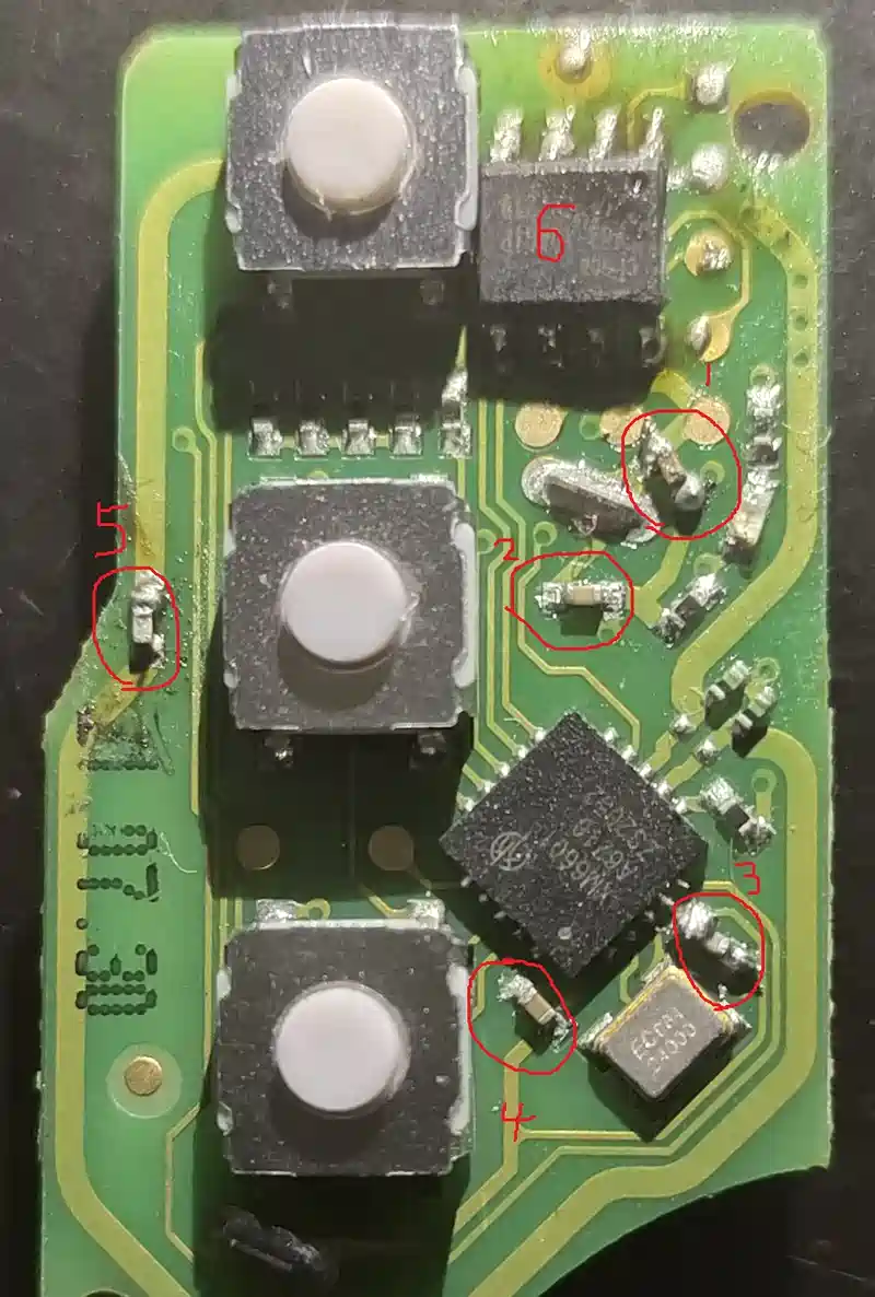

大约一个月前,我发贴咨询过车钥匙漏电的问题,半个月左右有时几天就要换掉一块电池。
一直也没有解决,是因为换新钥匙很贵,我最喜欢的多多也要150块左右,实在是无力承担。
后面就把电池扣下来,一直用机械算了。
但是不甘心啊,每次用机械钥匙,让开宝马的小姨子看到了,我如何自处?
到处查资料,啥也没查到,
但是某音上很多修车钥匙的商家会发修钥匙的短视频,都是几句带过不说重点,
但是,虽然你不说重点,我在看了上百个修钥匙的短视频后,还是捕捉到了一些蛛丝马迹。
回到正题。
我先是车钥匙漏电很厉害,最快一次三天左右就没电了,
我以为是下雨淋到了一点,就拆开在大太阳下曝晒,结果彻底没用了,不能遥控了,完作没反应了。
当时我就心凉了,但后来我知道了原因后文讲。
原本只是单纯的漏电,大约待机0.8MA电流,晒过之后待机直接300MA电流,
万用表量电池正负极几乎是短路状态。
反正都这个样了,我就拿起一个烙铁死马当活马医。
看了上百个修钥匙的视频,发现他们上手就查所有的贴片电容。(白灰色的是电容,黑色是电阻)
我也学着,把贴片电容一个一个焊下来,再测量有没有短路,(小电容烫下来,再测电路板正负极,一直测到不短路为止)没问题的再放回去。
果然测到了如图3号电容电阻非常小,拆下来之后,再测电路板正负极,果然不短路了。
以前我在大街上玩,捡到一个电动车钥匙,拆开后,也不管型号,看到一个个头一样的小电容片,就换到我的车钥匙上。
成功~
完美复活,当时就可以遥控了,而且现在已经过去七天了,依然完好。
总结:车钥匙上最容易坏的就是这些灰色的贴片小电容,它本是一个小电池,不知道什么原因,击穿了一点点,就会漏电,我在太阳下暴晒后,彻底击穿,直接就短路了,更换后就恢复正常了。
动手能力好的,一把烙铁松香和锡找到可代替的小贴片电容就可以搞定了。
我也不是专业搞电子的,所以看我焊的要多丑有多丑~~~
(其实我从上百个视频的只言片语中,也知道了6号是电源模块,我也把它拆下来换成电动车的,但是不起作用,又换回来了。)
