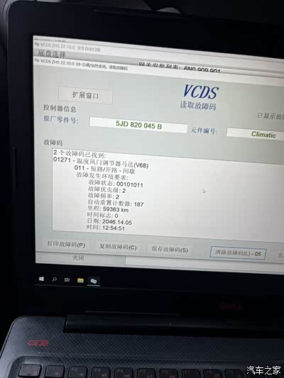

朋友开汽修店的,用5053查了一下,马达间歇哪就说明废废了。难怪有时候好使,有时候不好使

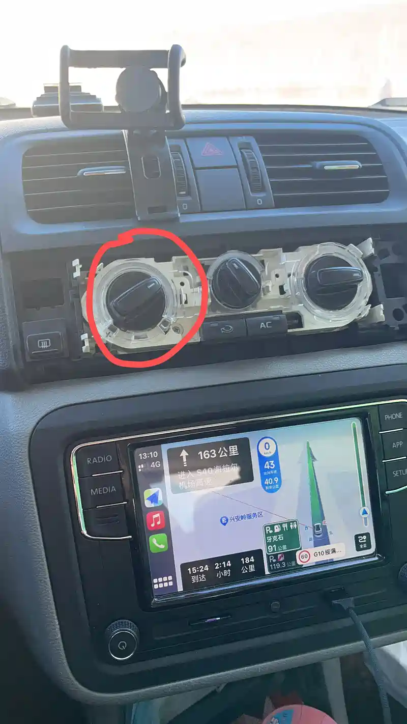

主驾驶下方如图,有个t20螺丝,连接吹脚的风道。这个铁架子里面也有个螺丝t25 全部卸下来。

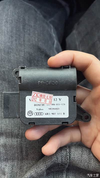

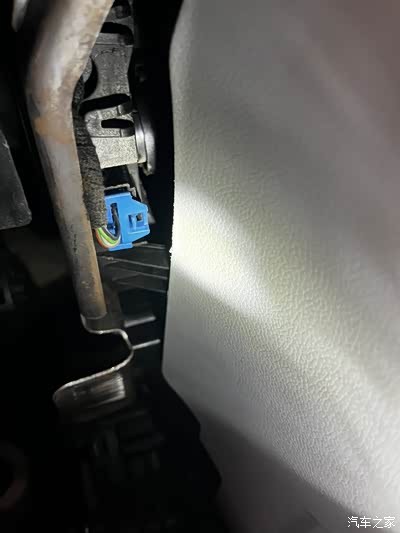

       这个蓝色插头就是冷暖风切换马达的。

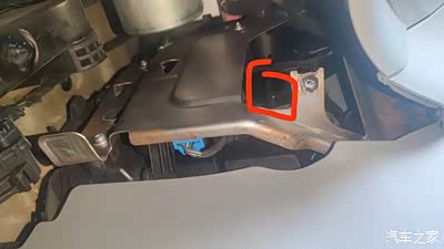

借用图一下。左面的这个螺丝也卸下来好整。

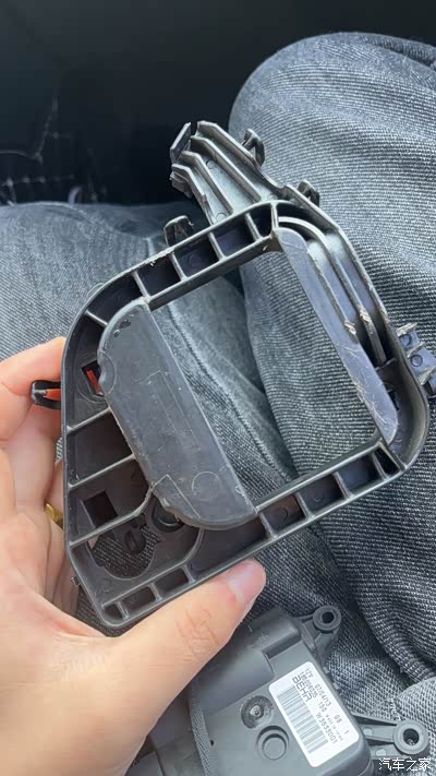

借用图一下,这个红圈的地方是个卡扣。 比较难弄啊。汽车油门的内饰板可以往里按,那个铁可以适量的往出掰。动手能力强的可以自己试试,主要是累腰啊
拆解,右上角是卡扣,其余的两个直接插入的

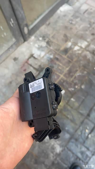

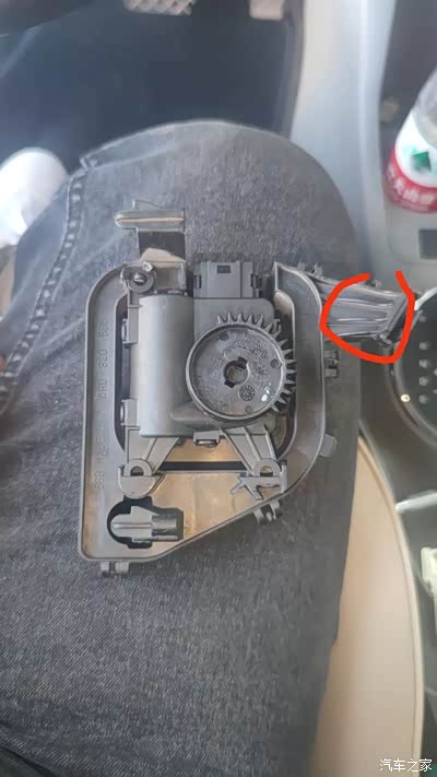

原车马达电机

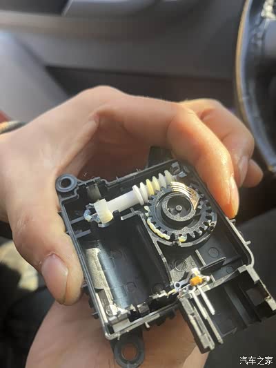

电机拆解,就是这个两个齿轮在作怪,有时候能转动,有时候就卡住。
旧的电机就不修了。修好怕又坏容易暴躁。把旧的电机齿轮按在新的上面。

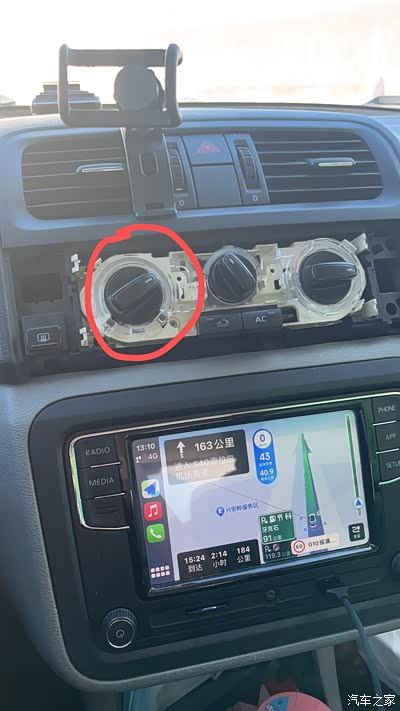

马达先测试好使不好使。空调冷暖切换可以手伸进去进行调节。插头插上面板调到冷风,用手伸进去掰到冷风即可。之后用看看有没有故障码。
安装的方法也是,内饰板往里按,电机角度找好,卡扣先顺近去,就可以了。如果这样的方法你不适合,你可以把挂档这的内饰板卸下来。
