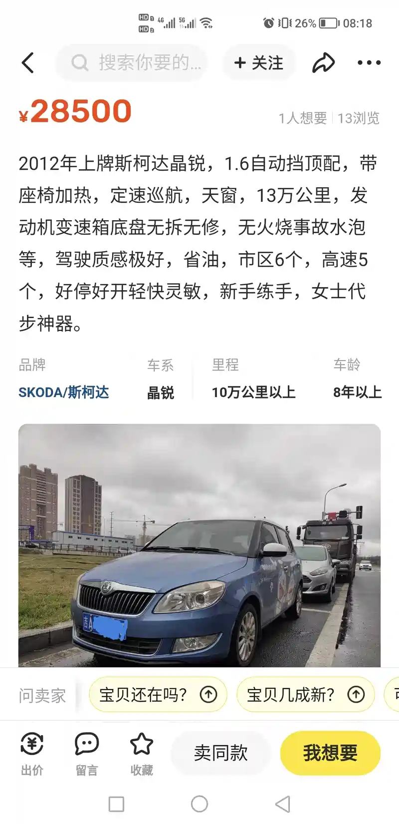

一直想淘个浅蓝色的晶锐,最好1.6顶配的,找了很久,不是要价太贵就是离我太远,最后终于在海鲜市场上找到了一个离我家100多公里长春市的车源,12年3月份的车,是车主自己卖的,他是第二任车主,白顶不是原厂,是自己贴的膜,原车主看我喜欢就没揭掉,特意去了趟车管所帮我备案了。车内饰很新,真皮座椅和真皮方向盘基本没有磨损,外观也可以,就是公里数有点多,已经十三万多公里了。和原车主通了电话聊了一下,都是年轻人聊的挺好,最后价格2.55万不包过户,沟通的很好所以在没看到车的情况下果断联系交了定金。提车回家后开始了整备,基本上该修的都修了,该换的也都换了。现在开起来很爽,提速还可以,跑起来挺稳,就是原地打舵的时候有点沉,刹车开始不太灵敏,但是深踩还是挺好用的。有个问题,就是座椅加热靠背热的挺快,也很热,但是座垫位置热的慢,最后也不太热,不知道是坐垫处的加热坏了,还是这车就是这样。至此整备基本结束,希望我的小蓝精锐能够健康欢快的多跑几年。
经常去海鲜市场上找晶锐的车源。
