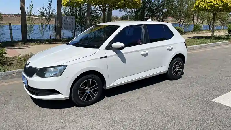

1.4晶锐,2015年末上牌,现在正好7万公里。常规保养都是在外面维修厂,大保养选择在了4S店。本次保养项目:更换机油机滤、更换火花塞、更换冷却液、更换变速箱油。
一路上有你!
