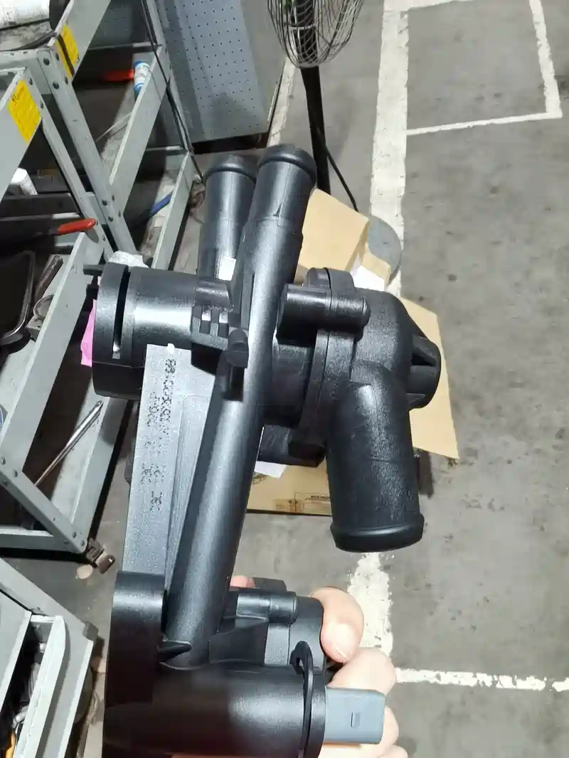

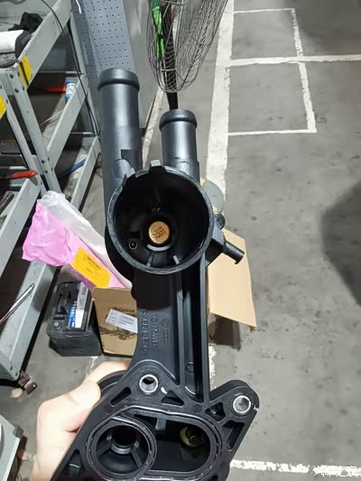

83度的节温器
连接节温器三通和水泵的粗水管
以上就是主角啦!

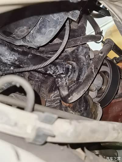

之前维修打的胶

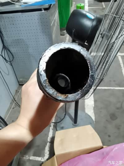

里面已经腐蚀了,毕竟11年了。

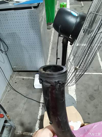

以上是拆下来的水管

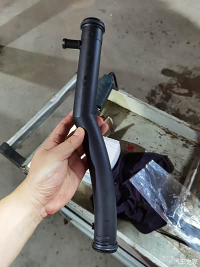

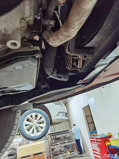

拆下的主水管,放净了防冻液。
就是这个根横向的粗管子

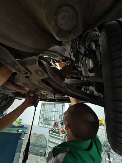

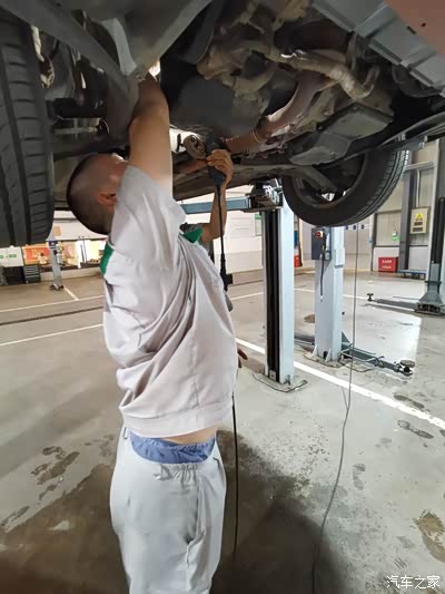

这个东西非常难拆卸。
需要三个师傅,车底两个撬动管子,车头还要坐一个师傅,拉管子,总共折腾了5个小时
修理这个还要把电池拿出来
