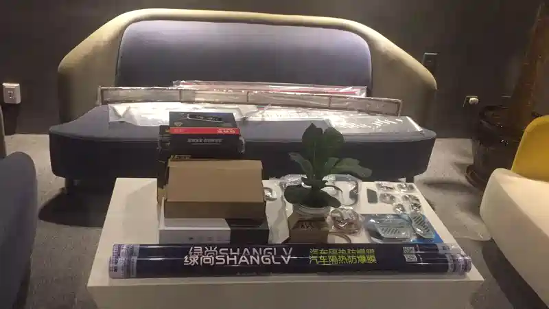

配件图先走一波吧,小件全家桶都在这里了
门槛条前门6片+中门迎宾踏板2片+外后护板1片(这个外后护板就是图里中间躺沙发上那条我没装,个人觉得不好看)
尾门饰条1片+车门滑道6件套,都在这里了
这个脚垫啦,黑色全车单层皮革+共三排丝圈垫,带正副驾驶位门槛垫(这个正副驾驶位的门槛垫-图片最前面的那俩,因为我有装迎宾踏板,所以我直接扔了)
这个是车门内饰拉手框(图中表面有层蓝色的保护膜,撕掉里面是黑钛色)
图中最上面那套是车门锁扣保护盖(一套6个,这个是细节上的加装,就是好看吧,其实平时也并不会怎么注意到那个锁扣)
一套途睿欧专用密封条,作用是隔音,隔风噪,隔PM2.5(附加属性挺多的
老牌子了吧,因为要改轮子,车又重,这个内置胎压检测,所以顺带给加装了(其实必须装,小钱大安全)
轮毂4个,轮胎4条(图里还有一条轮胎呢?没入镜请忽略掉吧)
