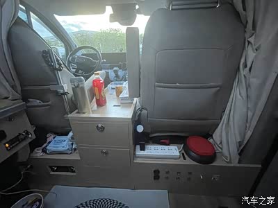

4 空调可以提高舒适度,是必选,不要被随着季节走迷惑,再随着季节一天暴晒车体温度也会很高,晚上车里也不舒服,耐受力高的话能忍受也行,加了48v空调,空调把前后蒸发器断开,驻车空调用原车蒸发器加独立压缩机冷凝器,效果比直接加并联效果好很多,大太阳下面也能迅速降温

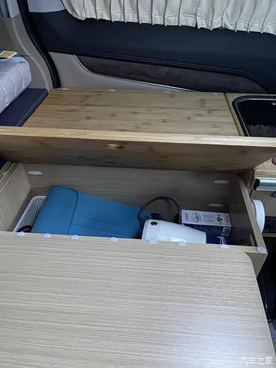

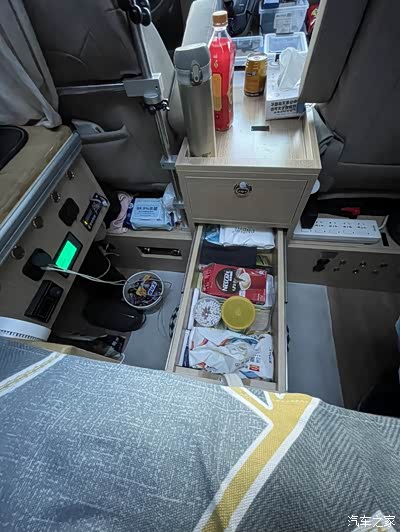

8 拆了扶手箱,做了个柜子,电控制集中在扶手箱抽屉下面,两个抽屉可以放常用物品

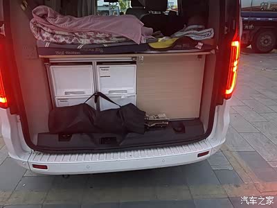

7 三排后面用铝型材做了个架子,买了四个整理箱,储物就解决了,性价比很高,重量也轻

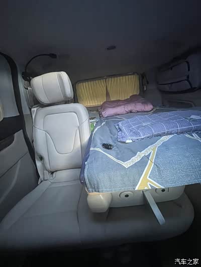

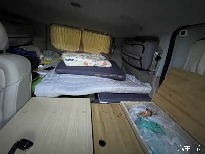

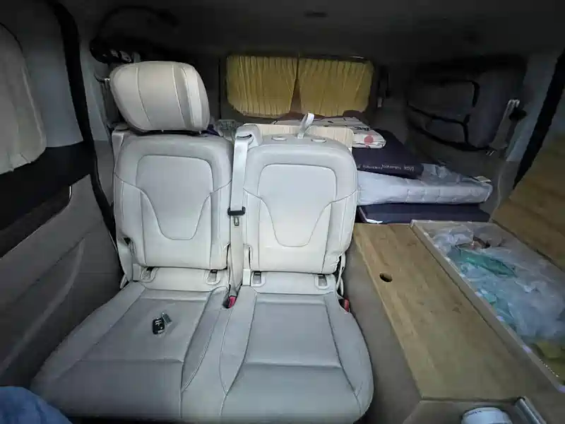

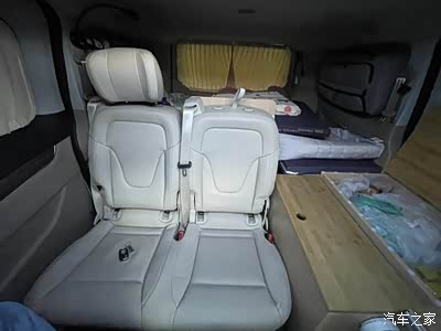

二排座椅换了260二连座

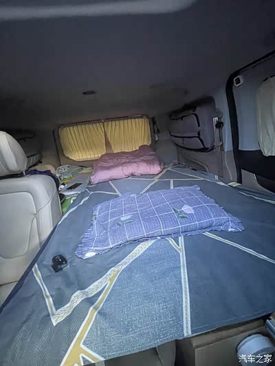

座椅边上加了背板,两个座椅全放倒就是一个大床,三个人无压力

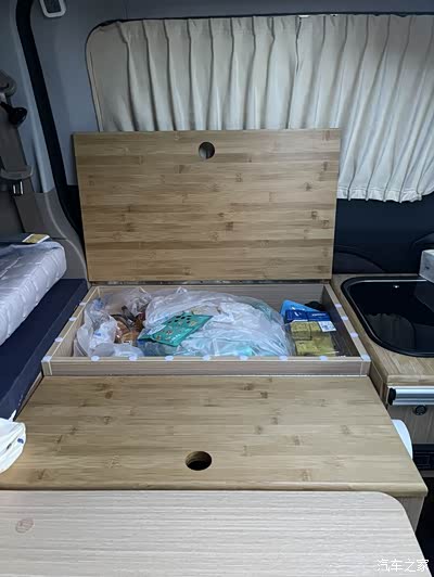

冰箱位置,不怎么做饭,全是零食
这个空间放数码装备

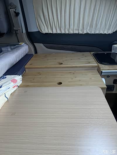

柜门合上,放上海绵就是床
这里是马桶,可以不用但是不能没有,床车露营离厕所都有一段距离,急起来还是很有用的
一个人或是两个人可以只收一个座椅,这样就有一个可以固定的座椅和一个固定的床了
不用天天收床随时上床睡觉,免除铺床痛苦

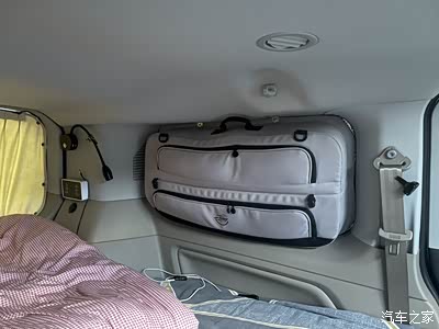

后排窗子装了窗包,可以有效利用空间

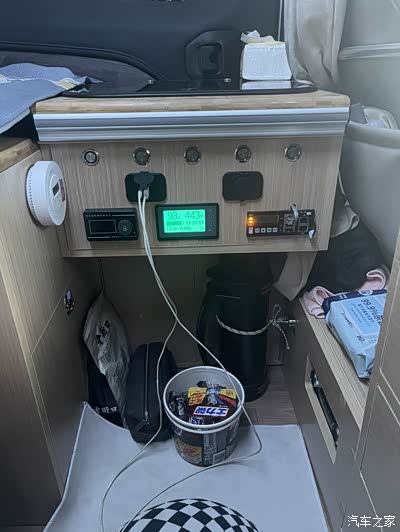

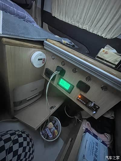

控制区域,12v,48v电瓶库伦计,点烟器,电源控制按钮

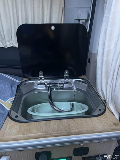

固定水盆,在不方便摆摊地方,超级有用,水盆下面放了一个18升水箱

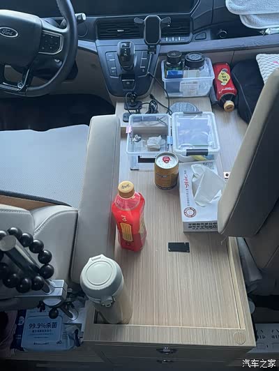

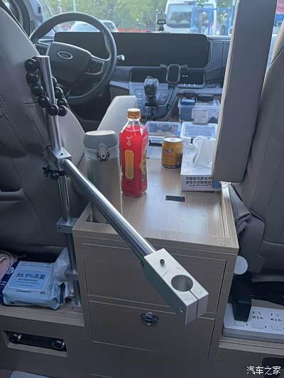

扶手箱拆除了,做了个柜子,两个抽屉,抽屉下面是电路部分集中控制部分,就不拆开拍了
这两个抽屉很实用,常用物品随手拿了
上面做了两个点烟器插口,复用原车点烟器接口,行车充电
这个DIY应该能看明白吧,成本很低,加个桌面就是一个移动小桌板
这个位置加了个型材,可以固定显示器,出行哄娃利器

后备箱架子,铝型材的,组装很简单,买了四个整理箱,轻还便宜
