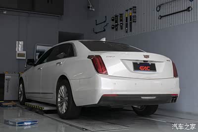

然而在身边越来越多的凯迪拉克车友反映出问题后,我决定先让身边的一位朋友“先吃螃蟹”

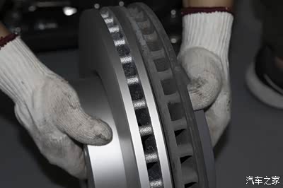

普通的铸造通风盘搭配普通的金属刹车片,这是绝大多数民用车的标配

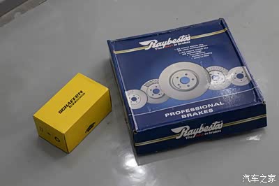

于是,我们决定把兄弟这台车的盘换成级别略高的雷贝斯托铸造盘,为高性能刹车片做好铺垫
从成本角度考虑,没有把盘换成更高级SCHAFFEN划线盘。不过无论如何,在制动摩擦方面也要比普通摩擦力较差的原厂盘强了些许

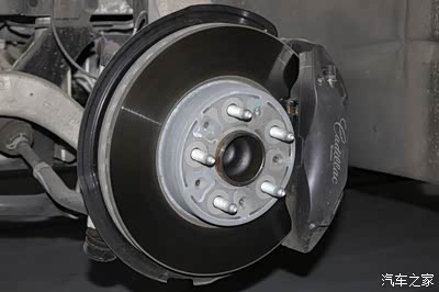

鲍鱼的卡钳是公认的优秀,但在制动摩擦材料方面一直是短板,所以大部分为外采,因此一些车友用过鲍鱼卡钳反而没有大肆赞扬,更多的是主观心理作用

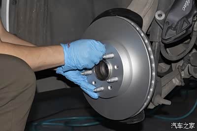

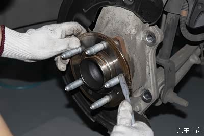

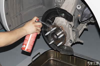

原厂通常不会给系统上防锈措施,既然升级了,这个必须要求加上。先用钢刷和清洗剂除锈,最后上一层防锈涂层,最后再安装刹车盘
刹车片的选择至关重要,最终权衡工况和性价比看,选择了SCHAFFEN的SF系列,拥有优秀的紧急制动效果和超过欧标两倍的795°耐高温值。更高级别的ST系列没必要,虽然散热性更好,但价格和过剩的性能还是为赛道而生的

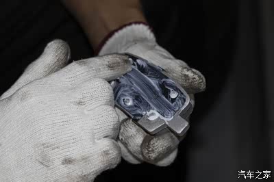

刹车片背面涂减震脂,可以更好的抑制异响

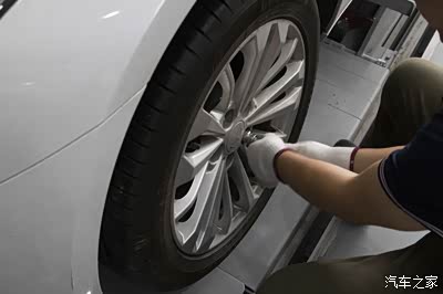

通常我都建议车友,想要更完美的提升刹车质感和制动效果,就把原厂刹车盘一并换掉,主要是为了全新的盘片吻合度更高,摩擦效果更好,以及异响的发生几率更低

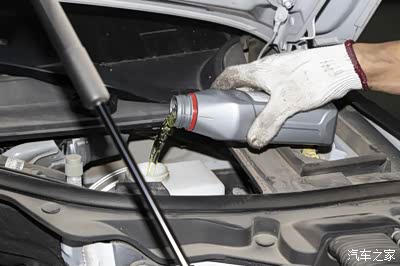

摩特DOT5.1刹车油

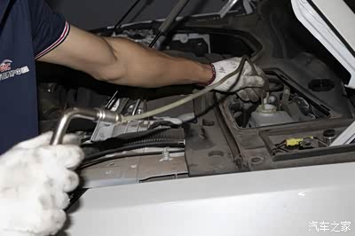

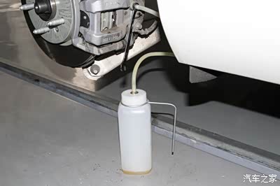

放气
最后为了更稳定,更换更高级别的DOT5.1刹车油,以满足更高的温度性能稳定。大部分车主还在认为DOT4已经很厉害的时候,哥们已经尝鲜5.1了
