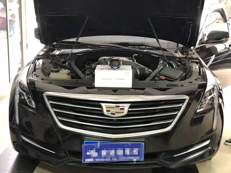

黑色的前脸还是很霸气,开工前和产品合个影
