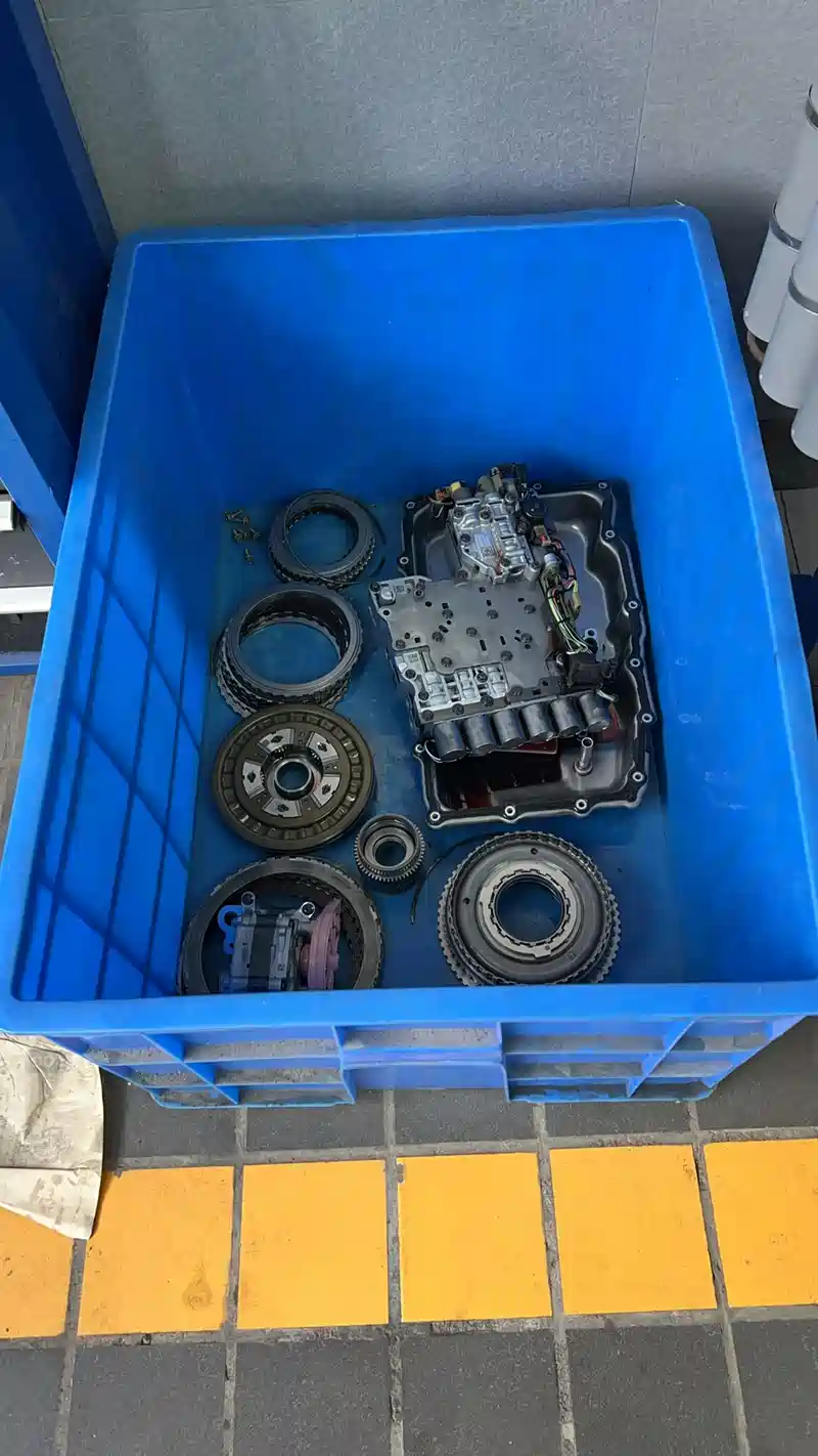

4、这是我开了5年车,也是最近才出现的问题,也是最烦的问题——变数箱!
变数箱在今年6—8月期间内驾驶时,偶尔出现短暂失速现象,在9月初去当地4s检查没查出问题,也仅仅只是把我变数箱芯片数据清零了,但是问题还是存在,所以为了解决问题,找维修师傅进行原因分析。先是跟换了变数箱油,问题依然存在,排查可能是数据清零导致,进行了变数箱学习,问题还是存在,而且还伴随着起步挂档顿挫;之后在进行变数箱系统调教后,问题更加明显,直接就是换挡冲击和失速同时存在,并且行车电脑为出现故障码。在这一段不短试错期间,一共经历了近1个半月,在这期间也怀疑过是电磁阀的问题,最后受不了,找厂家(虽然中间也找过几次,厂家能迅速找4s店给我处理的原因也是在当地4s店试车时把我轮胎弄坏,要用车时轮胎没气导致报废,那天晚上时彻底把我惹毛)。在厂家记得技术指导下,4s店直接分解变数箱。根据厂家发送的全国案例来看,推测是变数箱中太阳轮出现磨损内问题,其拆解后的结果如厂家所言,还真是太阳轮的问题,其轴承上的塑料密封环脱落,导致变数箱内油压不够,并且因为长时间脱落原位置,密封环严重变形,且把太阳轮其他区域内的地方有明显的磨损印记。当然啰,凯迪拉克这点倒是良心,8年16万公里的动力超长延保,这次问题由厂家给我解决了。在车还在我手里没到2天,直接出现发动机故障码,又特么开始有抖动了,每当自动启停介入时启动,起步必抖,当地4s店用电脑读取故障码,发现问题还是在变数箱,今天下午把车拿回来,决定换个4s店去弄。
