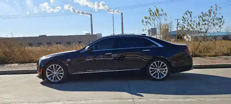

这是维修以后的正常姿态。
这是维修以后的正常姿态。
