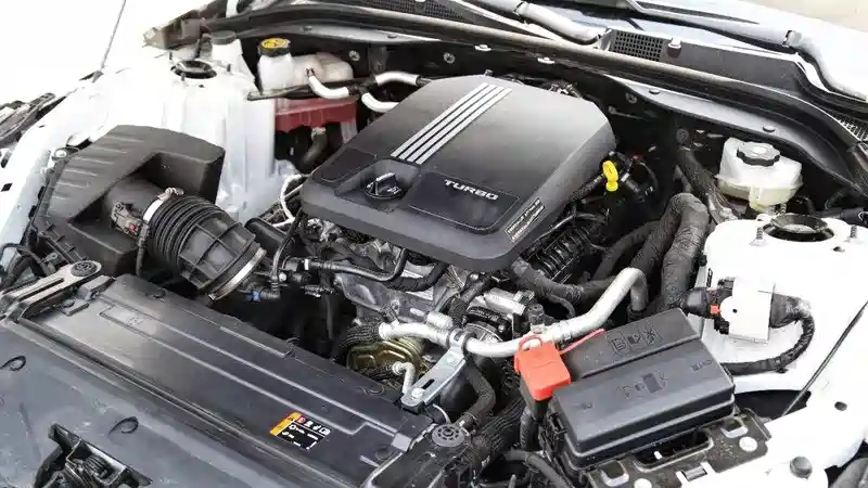

LSY发动机本身是L3B的缩缸版,很多零部件跟L3B通用,可以做到原车原装位无损换装。
可以看出L3B发动机和LSY发动机布局可以说是完全一样
