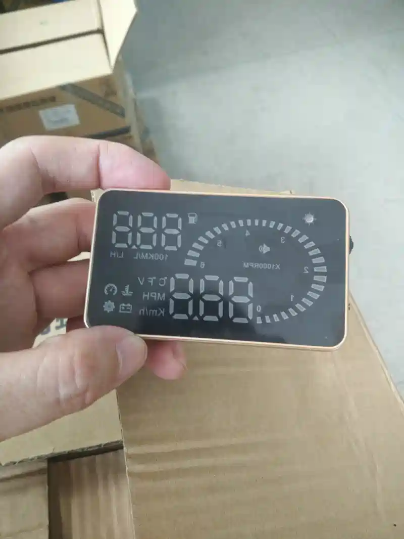

就是这货,我选的是简约版的3寸大小,是不是很精致
侧面调节和设置按键
下面插口
全家福,有贴膜、连接线、说明书,还有个防滑垫没拍到,下面准备装车准备,为防止给他们做广告 我就不拍外包装了
