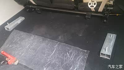

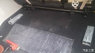

这回儿对第三排的仰坐角度改善后,觉得还可以,比以前的舒适度有不少的提升!
垫高座椅的前端,有使用套管的,也有使用斜木方的,各显神通吧!
我用的是“铁三角”,用4*6镀锌方钢管切割制作,两个钻孔中心点间距=14.2公分,钻头是12的。
铁三角斜坡的高度为:前端高4公分、后端高2公分;总长度为20公分,宽不足6公分。
螺栓没有找到和原车丝扣一致的螺栓,暂用普通螺杆通丝代替。
角度改善之前,椅背锁死状态下,头枕是不能直接拔脱的。现在可以抽出来啦,不过别忘了放下去,不然关尾门就惨了。
座椅靠背貌似4/6分体的分界线,但厂家没有把好事做到底。
