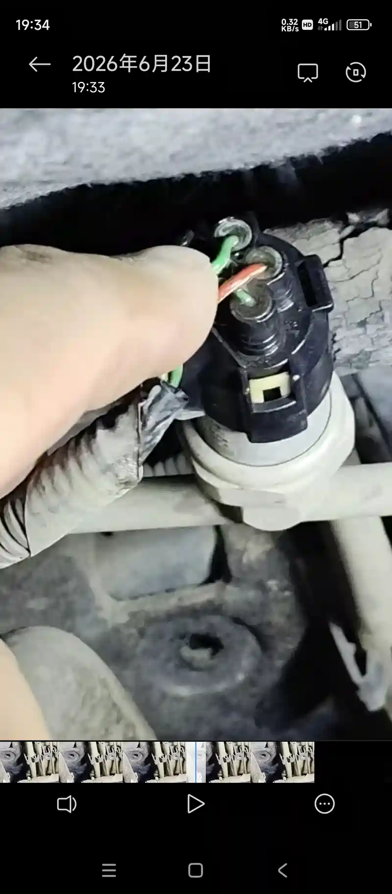

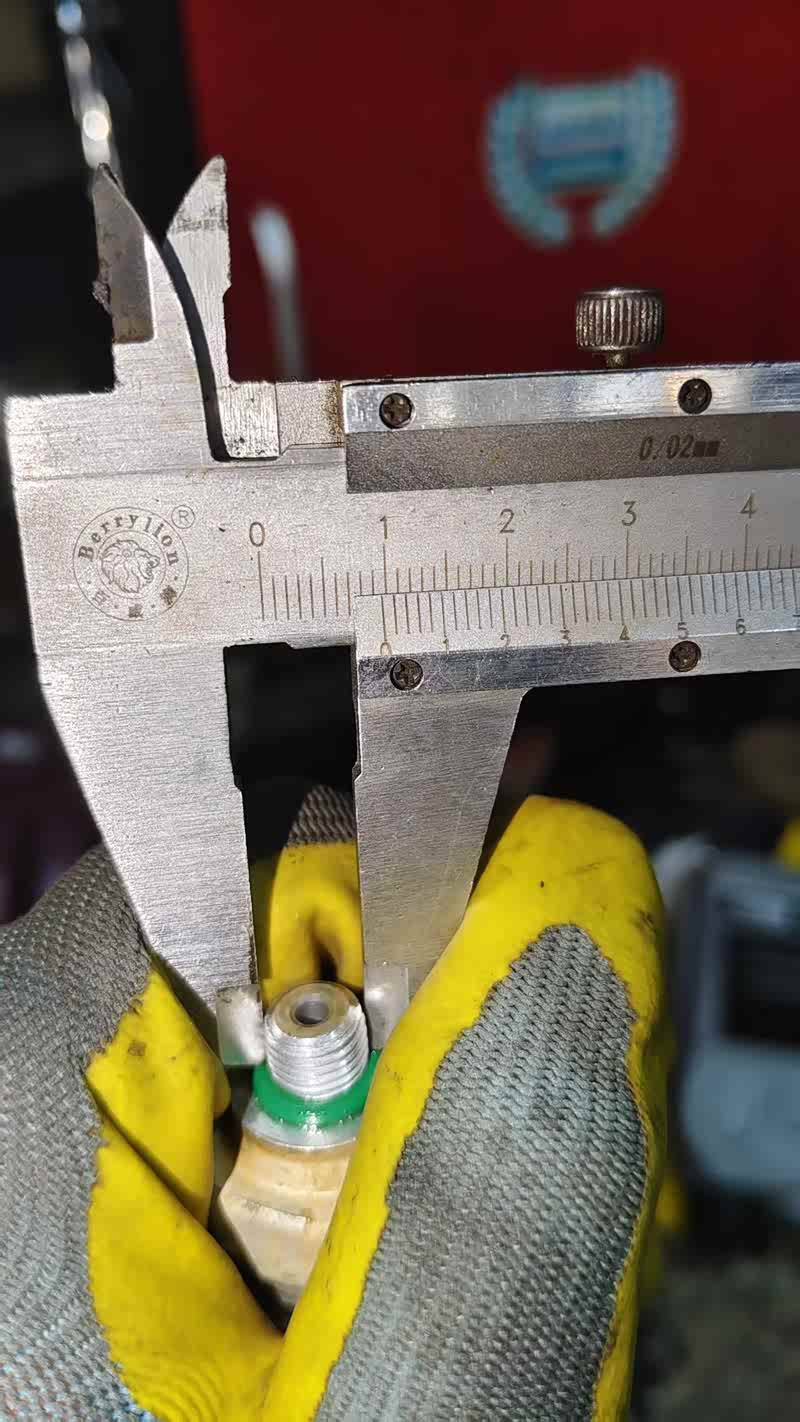

清洗完水箱,冷凝器,更换完膨胀阀,换新冷媒后,启动15分钟立即不凉,再检查高压不断下降,安装师傅很无语,我也很无语。师傅晚上一个人连夜彻查,终于在一个不显眼的地方找到问题,空调压力开关渗漏,只能继续换吧!
