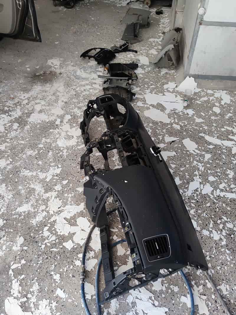

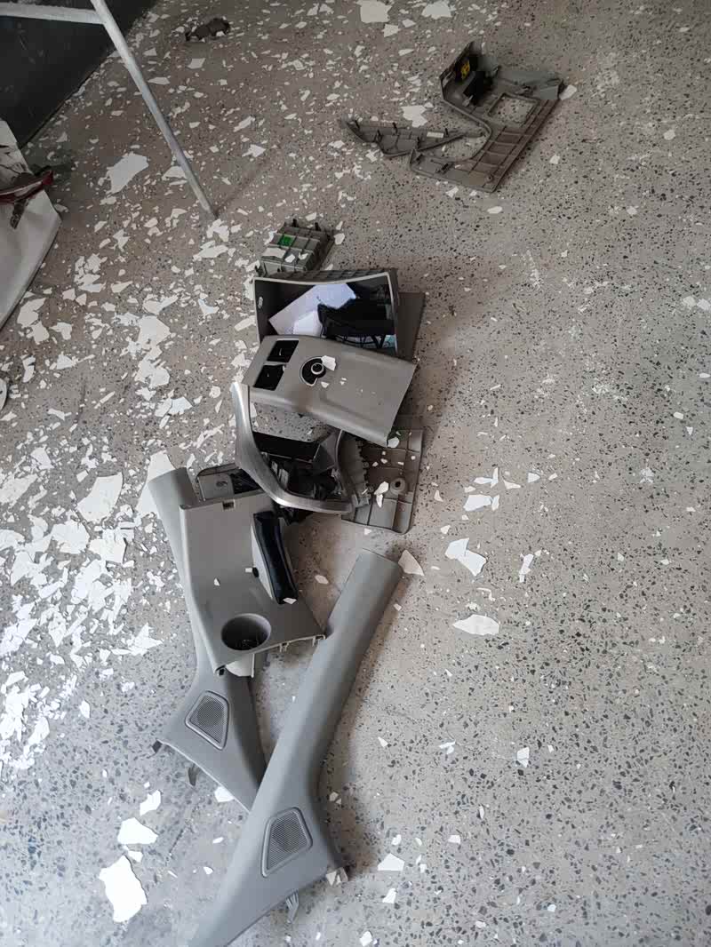

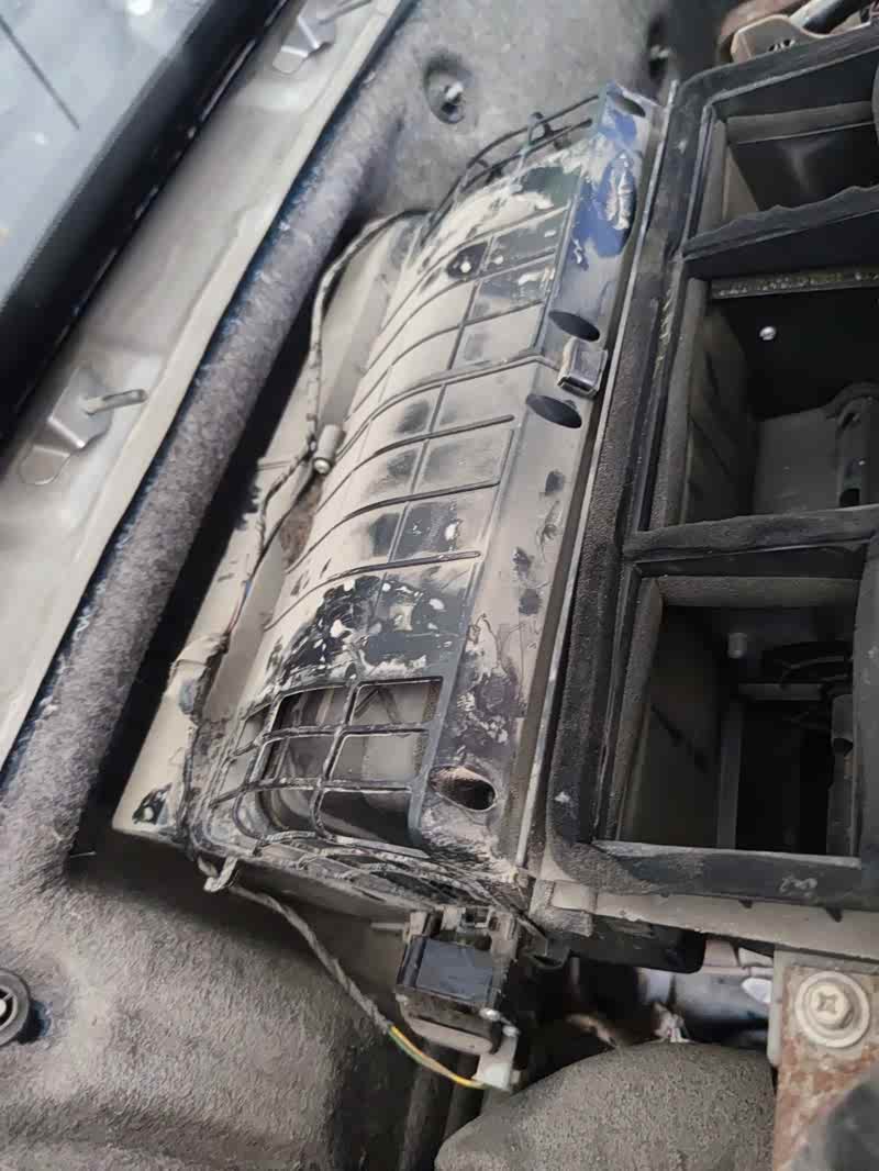

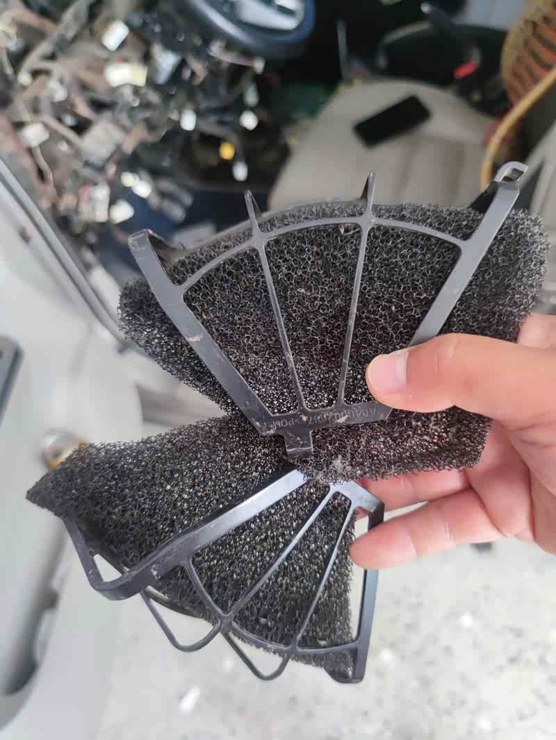

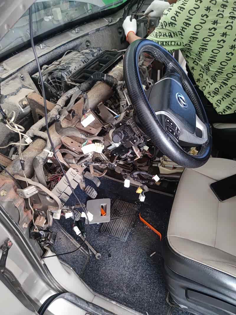

东风风行S500。设计师真坑人。空调内循环风量小。空调制冷效果不好。查了好久。原来风机滤网需要拆掉工作台才能清洗。清洗后风量一下就上来了。坑死人了。
