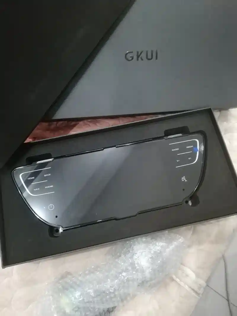

看蓝屏的老车机看够了,一直想换个车机,终于等到发布可以升级新车机了。于是9月5号刚发布就迫不及待的订购了,说20号发货好不容易等到20号了,结果他们发货效率慢得一批,又等了几天才发出来。

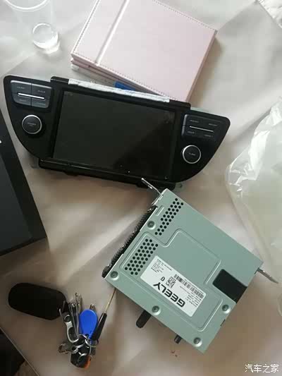

迫不及待赶紧预约有马车装的安装,说实话有马车装的时候技术真的不怎么样,乱撬,我旁边都快看不下去了。装上之后,扫描二维码提示未查询到车辆信息,懵逼了。打电话问客服说等技术联系,后来在别的群里得只要重新恢复出厂设置,扫描第一个二维码才能正常实名认证。
本人觉得智尚、智联等还是值得换,至少可以语音控制导航、开、关闭音乐等,比较方便。至于智慧、至尊等没有多大必要换了。目前还是存在些问题,比如1、熄火后不会自动解锁车门,且车机还能正常使用。2、仪表盘切换的trip按键功能异常。3、安全设置的“行车娱乐限制”功能没起作用,开启了无论车速多快都能看视频,不知道是线没接好还是通病。4、倒车影像比之前模糊。5、新车机在点火启动后会有滋滋滋的电流声。
希望这些问题在后续更新中能得以解决!
总体来说,还算可以,至少比之前的蓝屏好,本来想换科憾的车机,但是想想原厂的应该更好些。很多博友总处于观望阶段,其实我觉得喜欢就干,何必等待,新出来的东西肯定避免不了些问题,但是早晚会得以解决。
