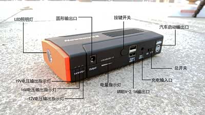

拿出来一 一解释,请看上图注释。
应急启动电源,今天的主角,来个单拍吧。
侧面布满了插口和按钮,都集中在了一侧,这个设计点个赞。
重要参数都在这了,注意一下输出输入电压电流,科学使用更安全。

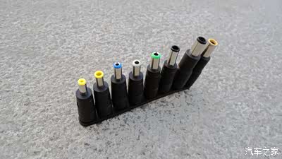

8种电脑插口,可惜没有联想小新的扁平式充电头。

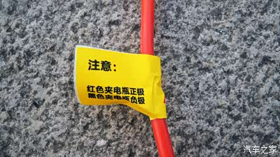

电瓶线夹,红正黑负不要搞错。
怕你记错出大事,注意事项贴在电瓶线夹上,可以随时查看。
距离产生美,请勿对接红黑电瓶夹!!!

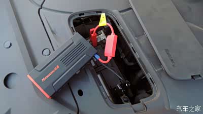

开始通电测评了,注意细节!
先把总开关调至off,再接通。
红正黑负,接错***!
启动成功。
