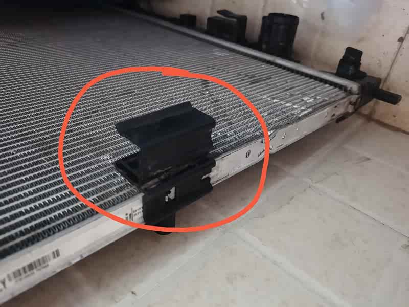

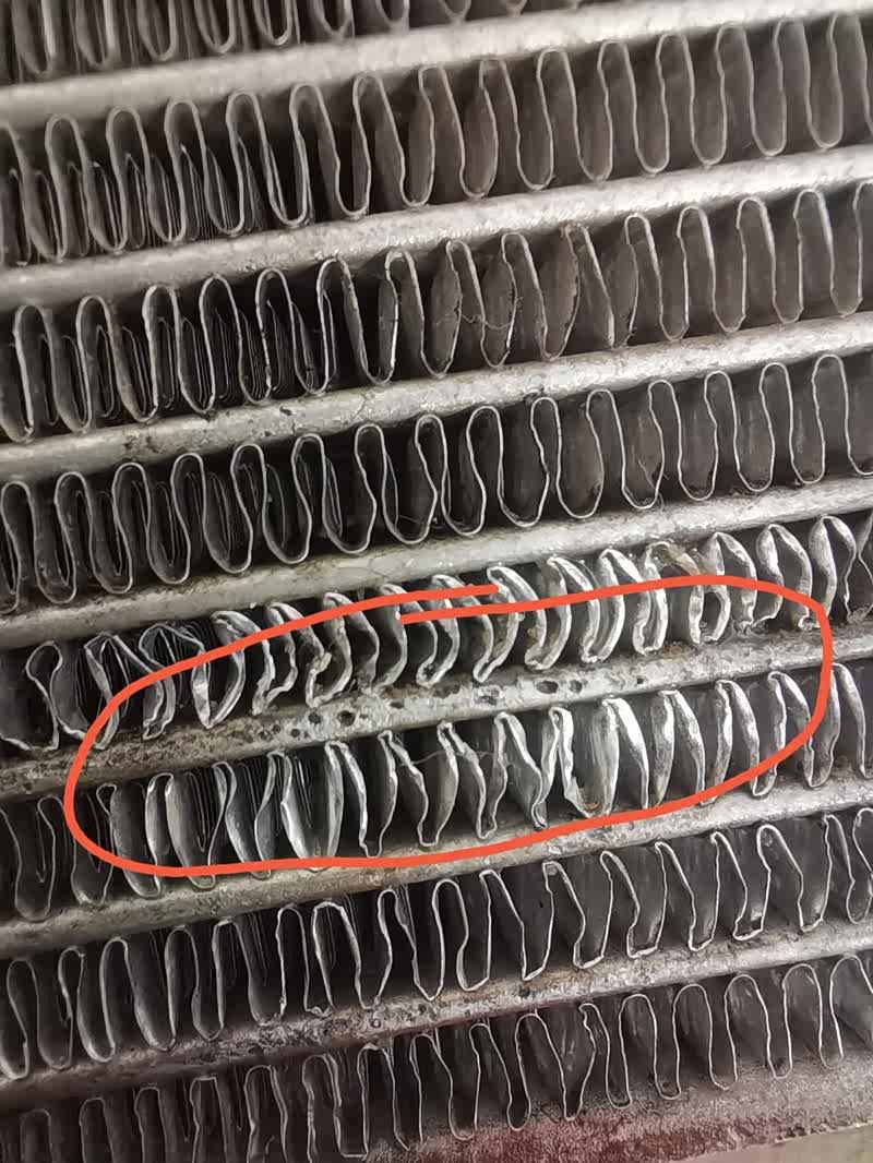

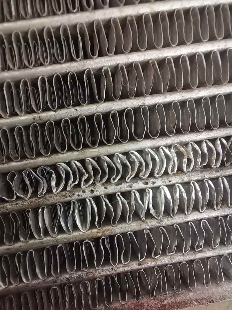

我的博越是17年4月份买的,平时不怎么开,到现在只跑了五万公里,前两天发现防冻液少了,就加了些,过两天又少了,于是我看了看发动机下面,原来是漏了,但我不知道是从哪漏了,我给400、和4S打电话咨询,说过保了维修费用要自费的,没办法我只好去朋友的修理厂修了,跑了五万公里的车水箱坏了,吉利车的质量真是人人担忧。初步检查是水箱漏水,于是就开始拆解,没想到博越的水箱那么难拆,还要冷媒放掉,我让给算了一下,总共维修费用1060元,4S要1700元,4儿子真是黑。拆下来后我仔细看了看,加满了水找到了漏点,照片上所画圈就是漏水的地方。我就纳闷,又没有撞过,没碰过,就漏水了,我仔细看了一下,原来是水箱下面的卡子把水箱磨破了,明显是设计缺陷造成的,我也查了相关资料,质保和设计缺陷是两码事,我也去找4S店了,当时就拿过保给我说事,当时就给我胡说一气,我给他就说,我已全程录像,然后才给我说十一假期完后给厂家反馈。

你的车跑了7年了,你懂7年的意思吗??跑50000公里,那你意思,买个车不怎么开公里数小,就终生质保了?说句公道话,也到了有点问题的时间了,像人一样都老了,运营车8年都强制报废了,零部件都是有时间有寿命的,你明白意思吗?花1700多修个水箱,那是4S店,肯定贵啊,吉利车质量确实很不错,遇到问题把心态先放好……
