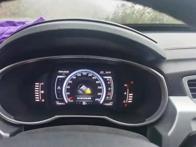

        当然,在朋友圈里及车友群也有很多吐槽国产车小毛病多的埋怨和谩骂。就如16款的越越经常提示“电子驻车系统故障”的问题,在我越越身上也出现过,比较严重的一次居然直接把后轮抱死,怎么也无法把电子手刹松开,所幸是周末,我也正好闲来无事,于是乎找来工具,最终破解了这未解之谜。

        通过解刨分析,其实16款博越出现“电子驻车系统故障”提示,个人认为算得上是厂家的一个设计缺陷,主要原因是电子手刹电机插口与控制线插头不匹配,插针与插孔间隙过大,导致车辆颠簸或长时间使用后插头接触不良而出现“电子驻车系统故障”的提示,只要车友们动手能力稍微强一点,完全可以自行解决掉,当然前提条件是刹车电机能正常工作才行。
