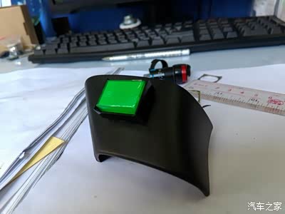

終於看到一款儀表開關比較合適,有圓形有方形,直徑15mm的圓形挺合適的,裝上后感覺不協調,於是換上15X20mm的方形開關,看看感覺還可以,於是就用方形的固定下來,加工過程看圖片:

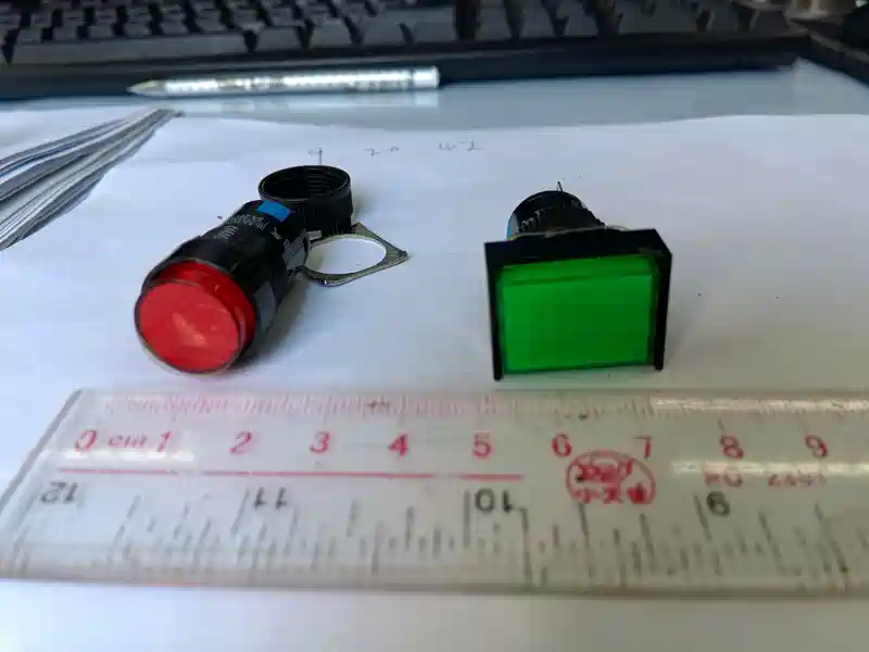

看上了這種儀表開關,圓形的是15mm直徑,方形的是15X20mm,長度都是40mm,有點長,我是打算不再裝原裝的音響控制開關了,所以考慮用這種粗大的按鈕,主要是考慮到手感要好,還有就是面積要夠大,任何時候都可以用拇指盲按的要求來做;
電性能是250V/5A,絕對的可以做12V低壓開關用;為了更多選擇,一次找儀器部要了好几款,有一種帶自鎖的是用不上了,這裡只能用非自鎖開關,有個很好的特點是手感非常好,任意角度按壓都可以輕鬆按下,約100克力度吧!

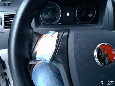

這是上次加裝的160克力按鍵開關,按是沒有問題,唯一不好的是那個貼紙用了好幾種,材質用了薄膜的,鍍鋁的,PVC的,壓膜的等等,都會翹邊和有痕跡出現,因為車裡面中午晒的高溫有60度左右吧,有弧度的貼紙會翹邊很無解,整體也不協調和美觀;
撕下貼紙的樣子,更丑了;

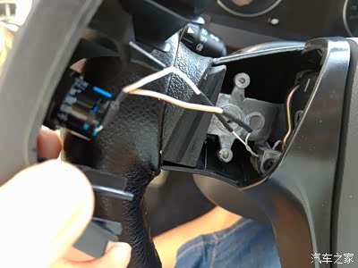

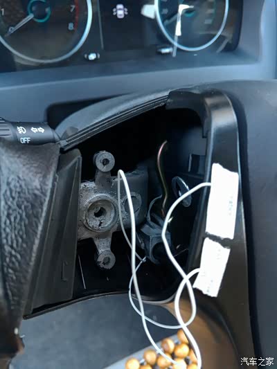

一顆螺釘就拆開了;
拔除支架;
先固定好線頭,一碰到鉄的就鳴笛,這個喇叭開關是搭地叫的;

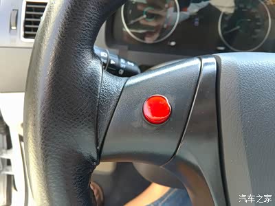

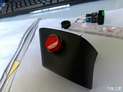

估摸著位置用電鉆打了16mm的圓孔,先裝圓形的看看效果,整體還好,就是和這個支架不怎麼協調;
圓形正面樣子

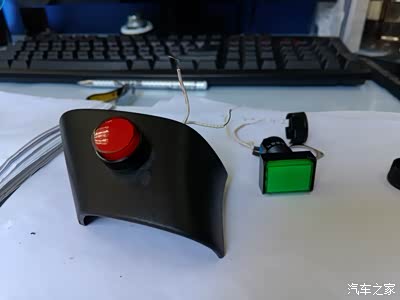

再換方形的看看,注意了,開關上面那個紅色藍色是可以換成紅色或者藍色或者橙色的,個人愛好吧,喜歡啥顏色換啥顏色!

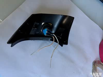

這是底部焊好線的樣子;
正面樣子
換這個簡單,其它的搞好了,這裡只要接上線就可以了,5分鐘可以搞好,我沒有接線先試試哪种合適?

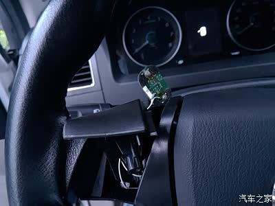

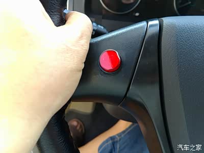

握方向盤的位置;
大拇指鳴笛的樣子;

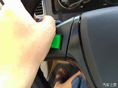

換方形的試試,握方向盤的位置;
大拇指鳴笛的樣子;
決定了用方形的,手感一樣的,個人愛好吧,沒有更好的理由解釋了;接好線套上套管,一分钟時間吧!
最終搞好的樣子,隨時可以換回圓形的開關來,先方形的試用段時間再說吧!
