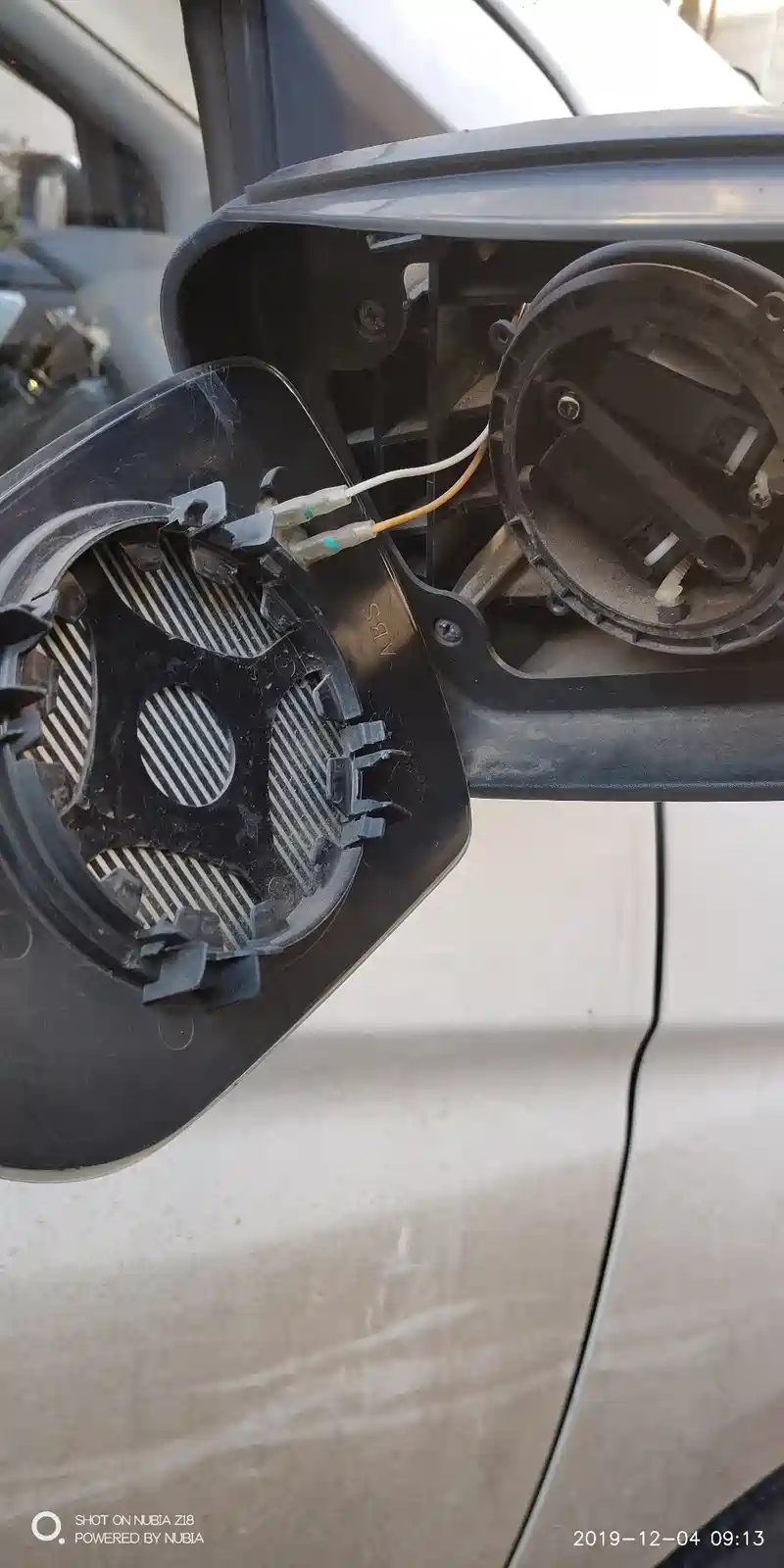

我的欧尚三岁了,在双十一期间,淘了个好货,360全景摄像头。买了一个月没空安装,这几天比较清闲就自己动手丰衣足食了一下。首先是各种拆,拆倒车镜,拆DVD显示屏DVD主机,然后是走线,安装摄像头,调校,拼接。我的第一步是拆倒车镜
先把倒车镜后壳拆下,再拆镜片
倒车镜后盖打开,里面有孔,平口螺丝刀轻轻撬下这样的卡脚,一共8个,镜片就取下了
