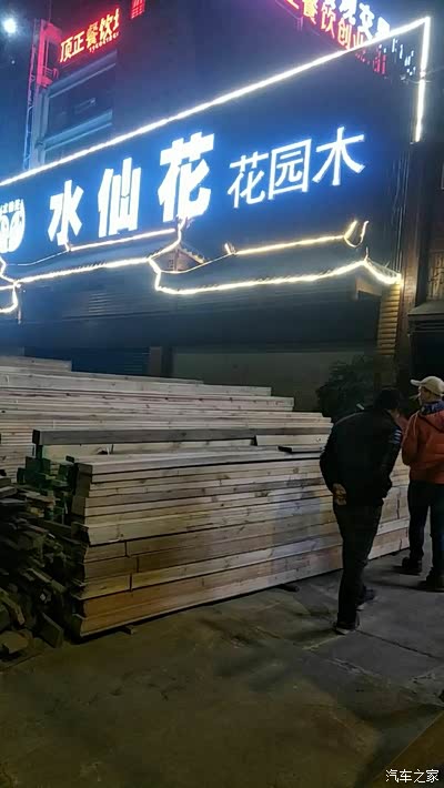

12月18日我从安顺市普定县赶回贵阳准备买材料,有点晚了!车友还从重庆老家给我带来了`年猪儿肉,真的太感谢了!这不他跟我一起找到一家没关门的!
老板很热情!看到我们来了就出来迎接!不得不说这老板很会做生意!因为我是装修木工,行内都叫内行,所以老板也没跟我喊价!简单谈了谈就敲定了!

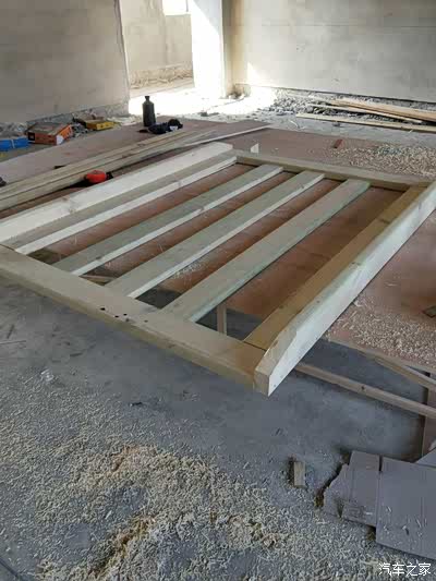

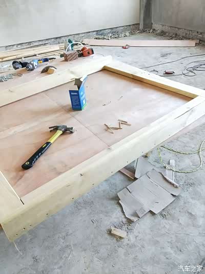

由于图片太多我就不一一上传了!第二天一早我就赶回安顺普定工地上了,中午十分吃了饭直接开搞!第一张图,防腐木已经被我做成了一个框架!没错这个就是行李架的外框!很多车友问我,木头的行李架会不会不牢固,
图片已删除
其实这个是要分材质的!不是所有木料都怕风吹日晒!防腐木是专门针对户外建筑的一种装饰材料!比如贵阳的花果园湿地公园就能看到的木桥那就是防腐木做的!处理之后更不怕水!所以不用担心这个问题。

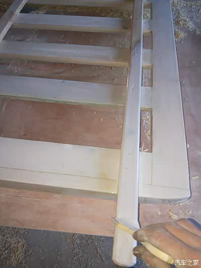

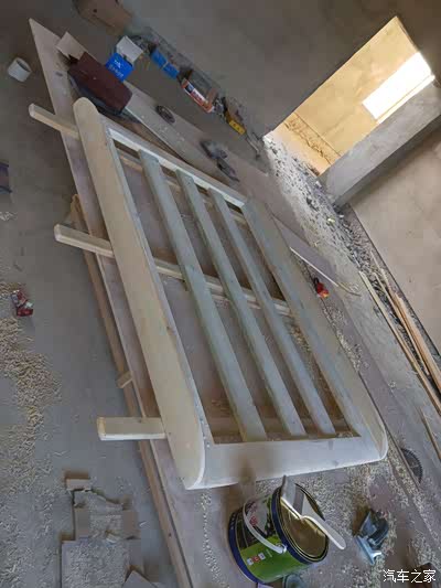

我还是喜欢没有棱角的质感!所以我雏形的时候就把角上锯了!

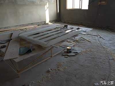

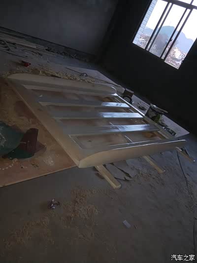

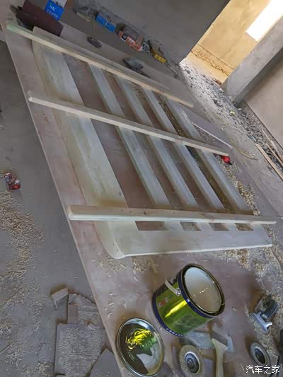

开始打磨!要把他磨出形状来还是比较费时间,犹豫工作原因!不能完全投入进来!已经是12月19号了我得加把劲,这个就是大样,成品也就差不多这个样子!
图片已删除

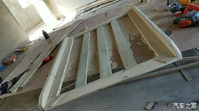

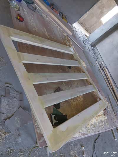

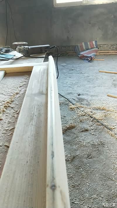

打磨是件需要耐心的活!只能晚上搞了!由粗到细慢慢来!打磨我就不详谈了!直接过图.com
图1
图二
这是我在打磨的时候!工友给我照的!这时候已经有亮度了,还要打磨!顺便露个脸!

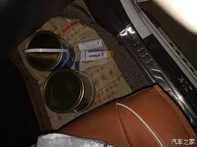

晚上去把木油个原子灰买好明天开始补灰!

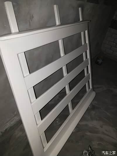

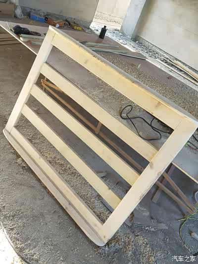

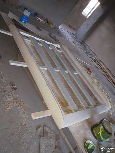

12月20日!原子灰填缝补灰开始,这个简单得很,拿个名刀刮上去就是了!不要太厚哟!难沙得很!
背面基本完工
正面看着是不是很靓丽!很漂亮?补灰!

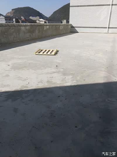

拿出去晒太阳!大冬天难得干!

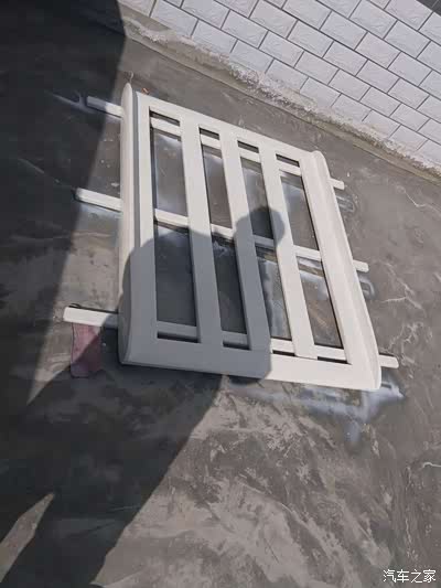

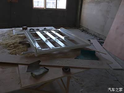

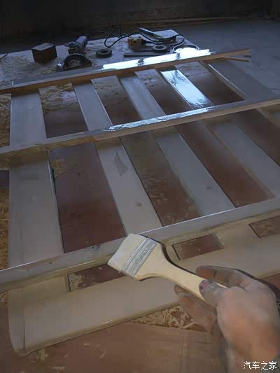

心狠了点全部做流了!这下要前功尽弃了!放心我还有必杀技!拿出去晒太阳
用香蕉水洗洗洗就好了!反正后面还要打磨一次然后做喷涂!
12月21日天气有些晴朗,我开始我的喷涂计划,这不东西都准备好了
我认了居然没喷好!
再来一次还是失败!不是我不会喷!而是风太大全部都是灰!

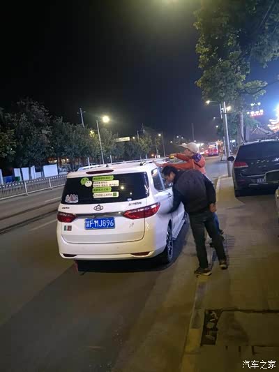

晚上了,看着就要成功的行李架!手痒的又照了几张去勾引车友门
预防被冻我扛了张板子遮挡一下!

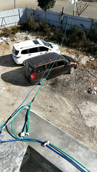

这个名图车主居然是我们一个县的!重庆老乡真得多,12月22日早上一起来我就去看行李架了没干!中午才能上车!
中午时分!吃了饭直接上车!效果完美!
