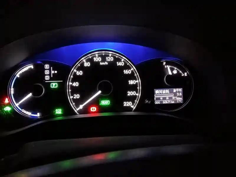

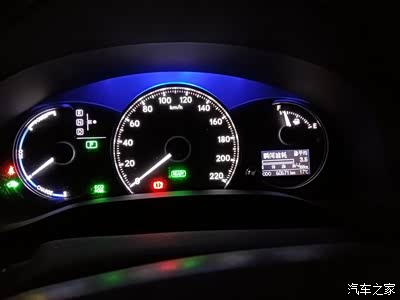

上个月,自己动手换了机油,还是之前买回来剩下的长城《行》,效果一如既往的好。屈指一算,上一锅机油,不知不觉间用了两年,不过就只跑了一万两千多公里而已,主要是这两年家里多了台ct200h要间中开下充充电,不过,那台车比欧尚还要省油,一百公里用不了4升,不知不觉间,就偏向于多开那台车。欧尚就开得少了。
ct200h百公里比欧尚油耗要低接近2升

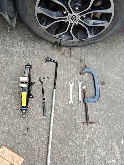

先准备好工具。
先准备好工具。
左三件是随车有的,右三件要自备。
17号开口扳手,13号梅花扳手,另外那个东西,我们这边叫《掹》,其他地方叫什么不知道,可能叫《码》。

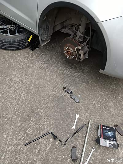

拆轮胎就不照相了,几十年前师傅教的,把拆出来的轮胎放车底,以防万一。
把刹车钳下方的螺丝松出来,里面用13号梅花,靠导钉防尘套一边要用17号开口卡住再松。拆一个螺丝就够的了,不用拆两个的。
螺丝拆开后把卡钳往上翻起就可以拿刹车片。
一定要拆下方那个螺丝往上翻,不要拆上方螺丝往下翻,刹车油软管拉住,不够位置拿刹车片的。
翻起卡钳后,把刹车片往两边翻就可以拿出来。
上下有两个带弹王的铁片,不要拿下来。
上下有两个带弹王的铁片,不要拿下来。

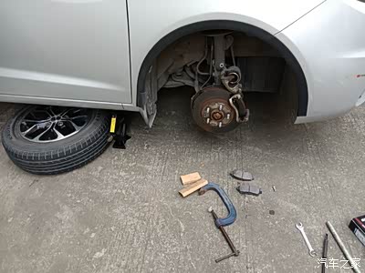

拿掉刹车片后,先用那个《掹》,垫两小木板,把刹车分泵压回去,新刹车片厚度一定比旧的厚的,不压回去装不进去的。
如果你手指很有力的,可能不用工具都可以,但我自己不用工具不够力。靠分泵一边的刹车片上面有块垫片的,要拆下来装到新刹车片,靠分泵一边的垫片上。
刹车片上有个蜂鸣片的那个是装在靠分泵一边的。不能装外面的,装错的那个蜂鸣片顶住无法安装的。
装好刹车片后把卡钳翻下来装回原来的螺丝,有条件的最好在原螺丝有防松胶的位置涂点防松胶再上进去。
螺丝跟拆时一样,里面用13号梅花,靠防尘套一边的用17号开口卡住上紧。
把轮胎装回,收千斤顶。
由于分泵被压开过,试车前要先用力踩几脚刹车踏板,让分泵伸出来顶好刹车片再启动去试车。
