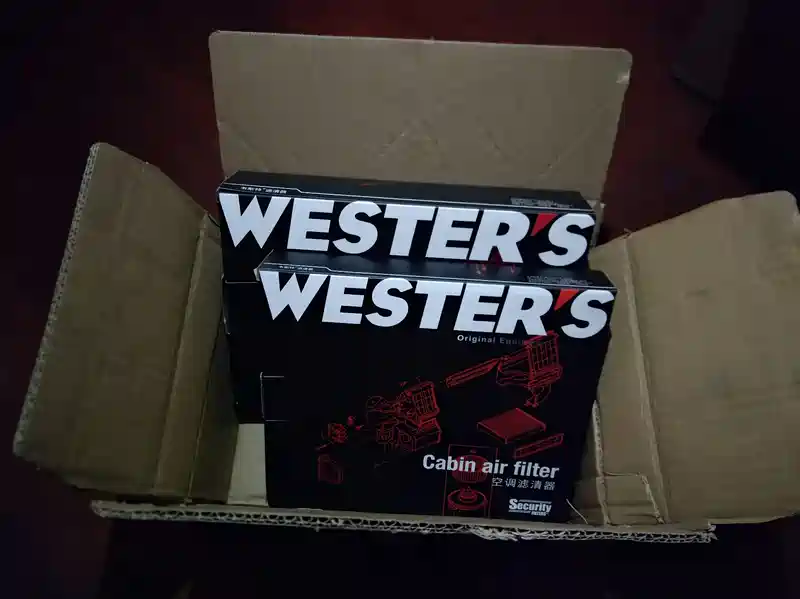

淘宝瑞虎7空调空气滤芯到货
空调滤芯写的瑞虎5,问了客服与瑞虎7是通用的
